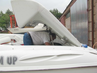

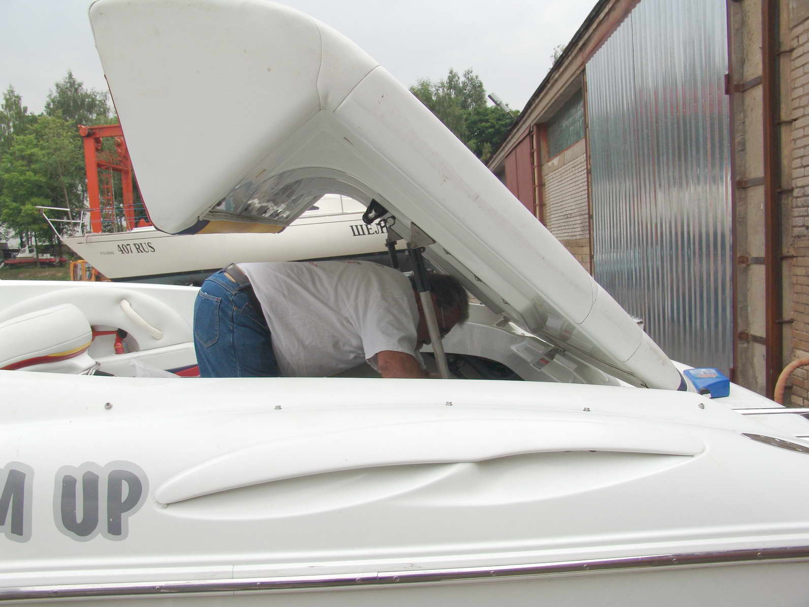

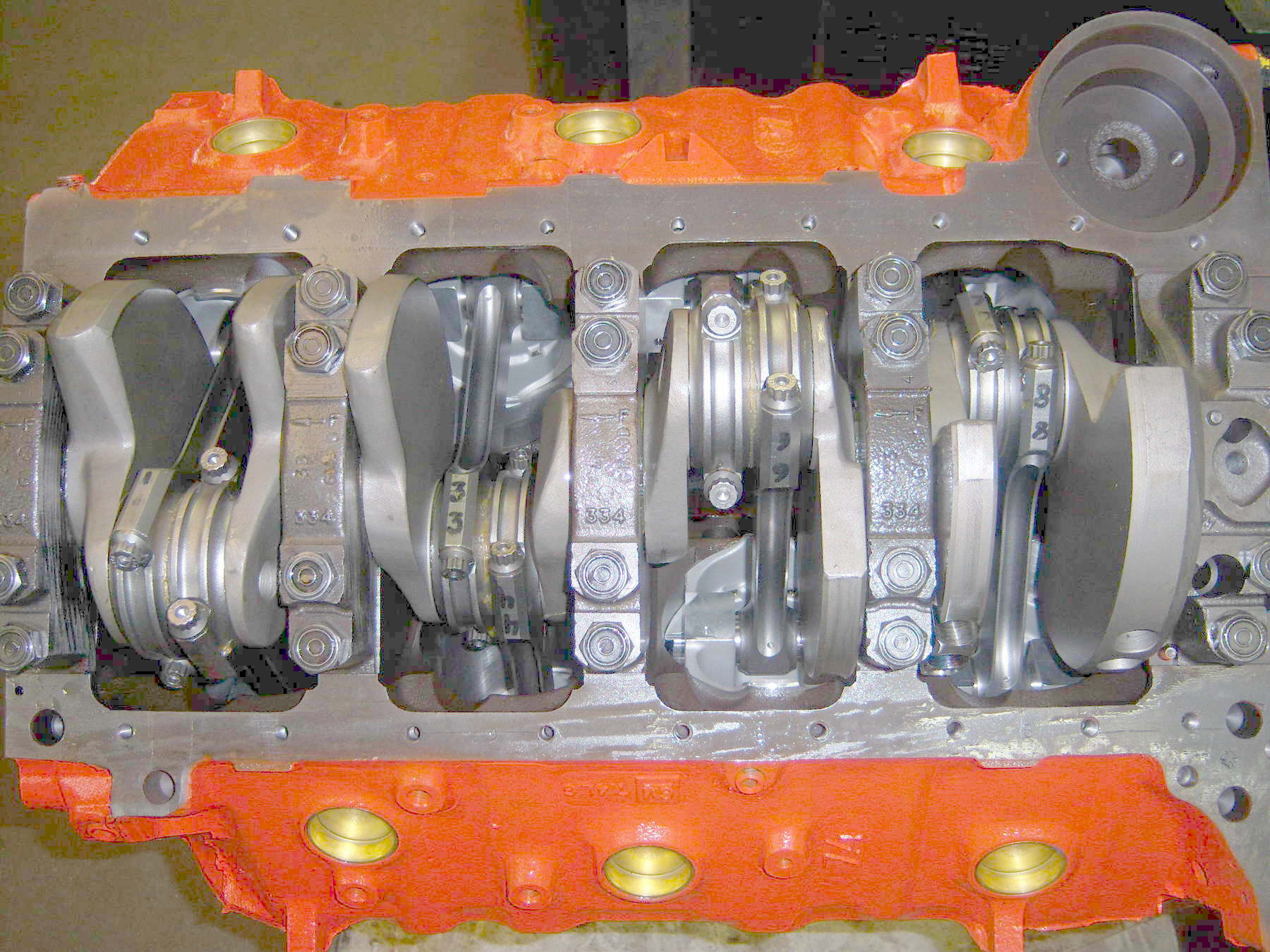

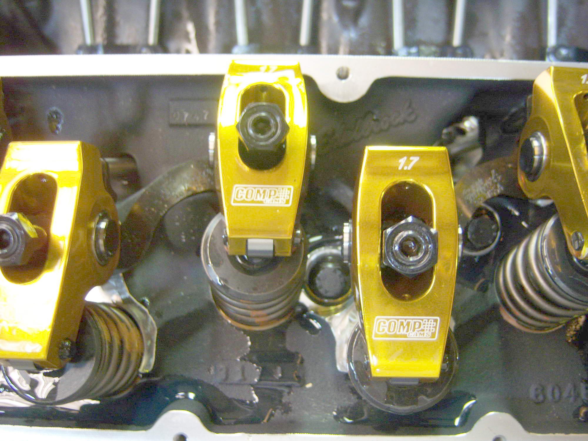

Практически по теме да и похвастаться хотца выстаданным)))))
корпус катера изготовлен в США
двигатель Меркрузер, читай GM тоже американьский))))
начал новый сезон с новым двигателем GM 496 8.1л 600 л.с.
Все таки какая прелесть мощный американский V 8
звук просто песня, слышно издалека, а какой тембр))))
когда завожу, приходится окружающих предупреждать, чтоб не испугались)))
потрудились хорошо и сделали двигатель с использованием почти всех доступных рейсенговых технологий. Достаточно сказать, что на 60 кг легче стокового.
Да и характеристики улучшились катера - выход на глиссирование 2 тонной лодки меньше 2 сек. Разгон до 100 км меньше 10 сек.
Двигатель практически на низах -2700 развивает мах крутящий момент.

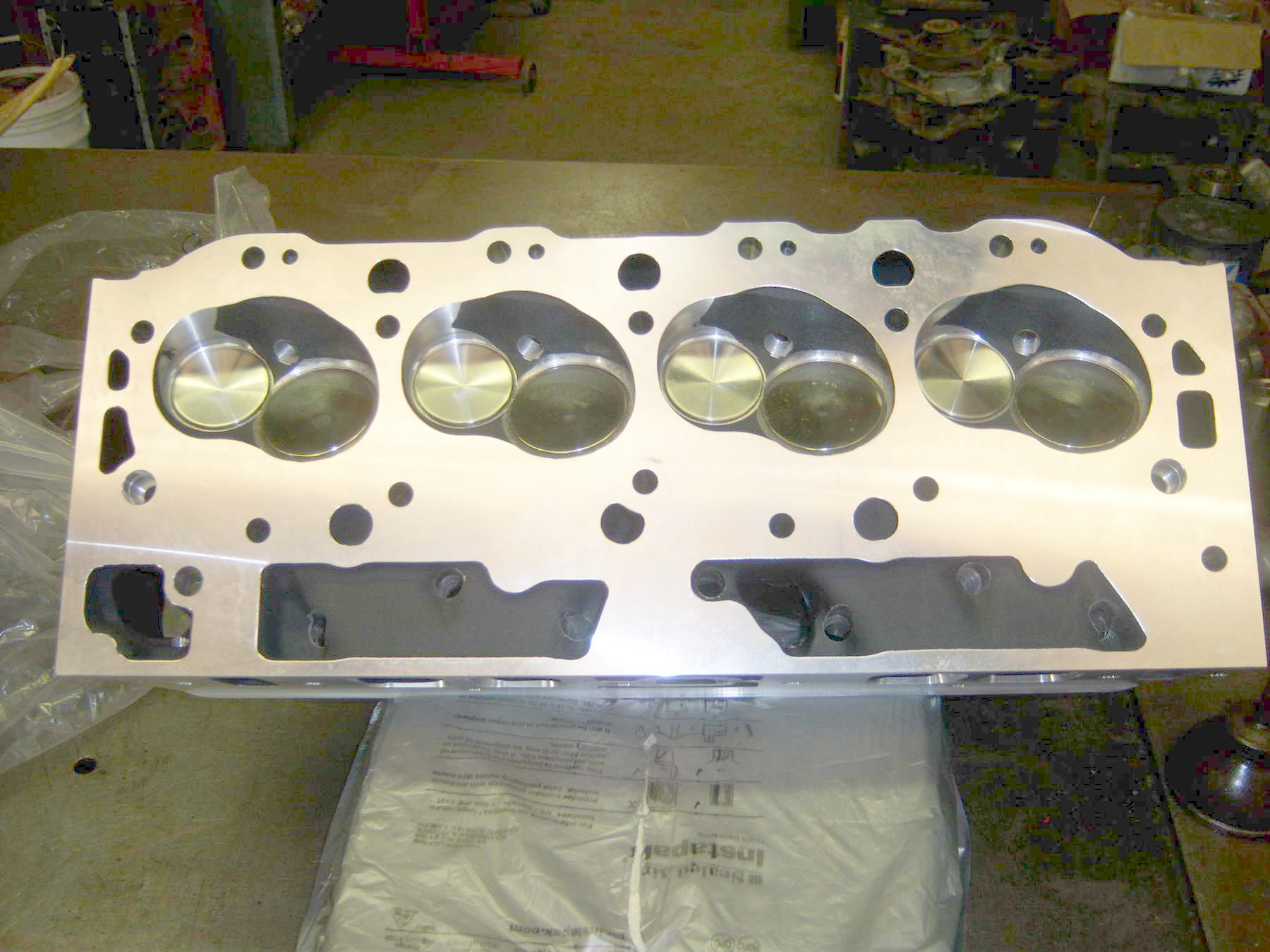

Навигатор03
Сообщения: 565

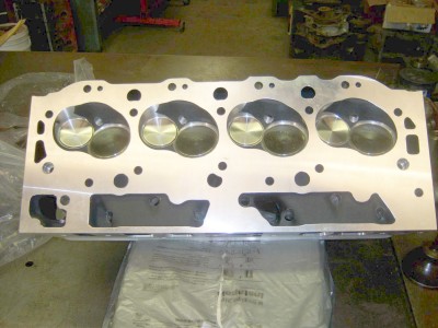

Сообщение Навигатор03 » 10 июн 2009, 17:05

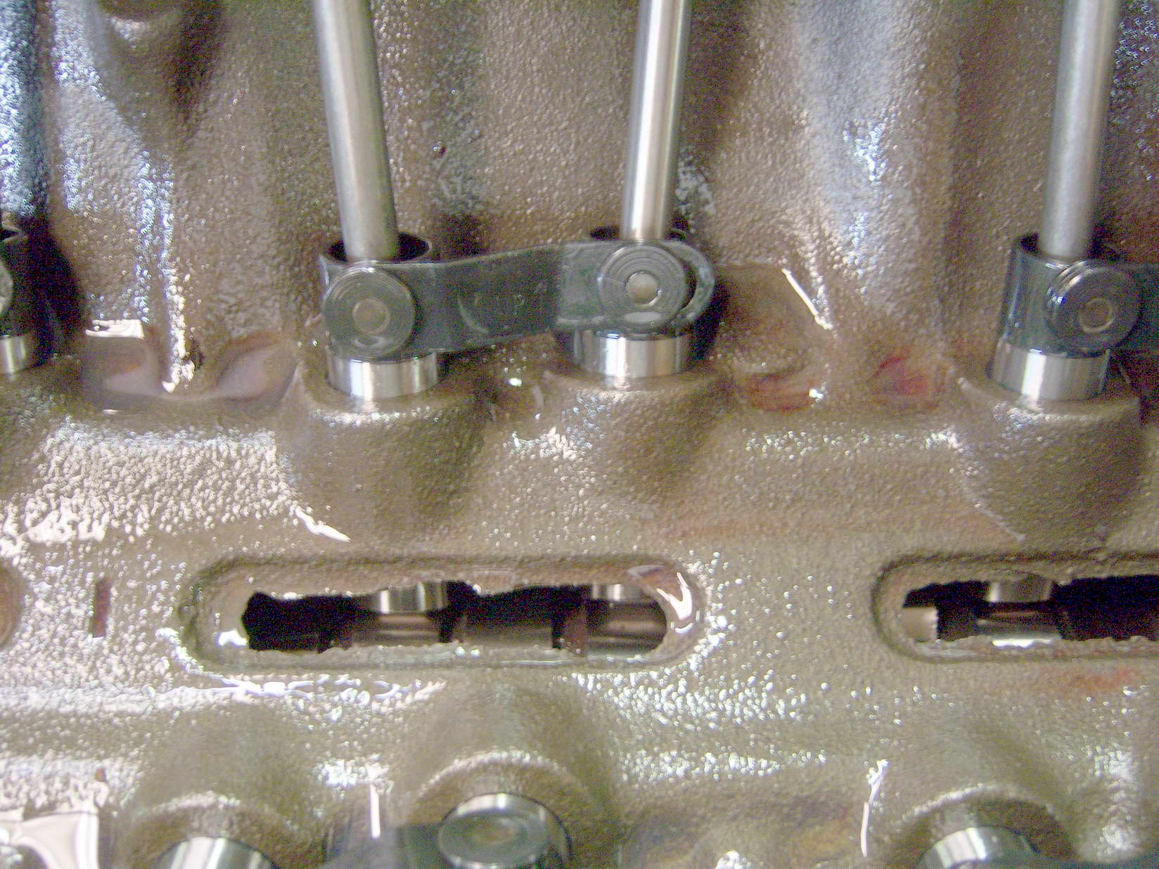

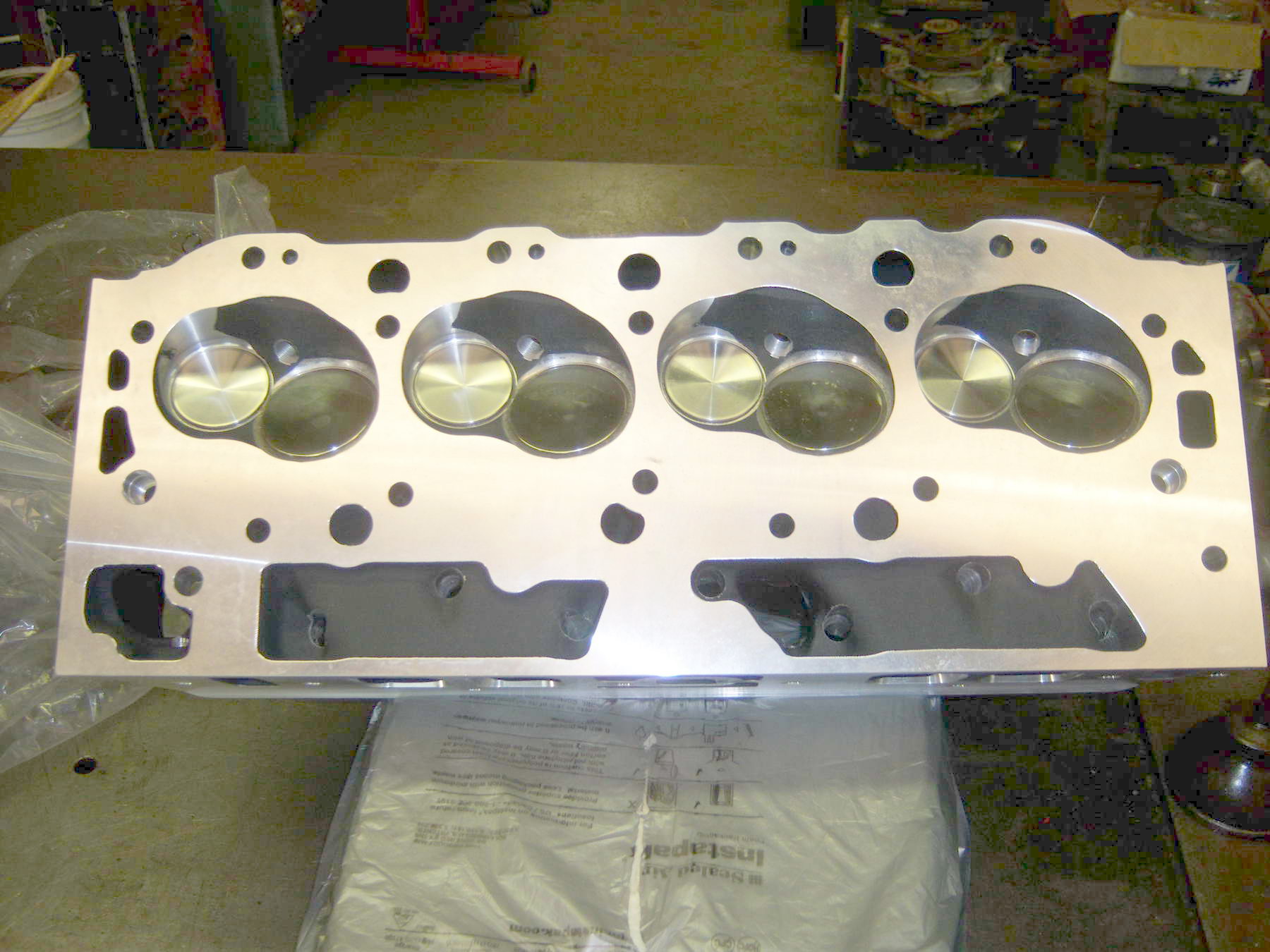

еще фото

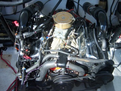

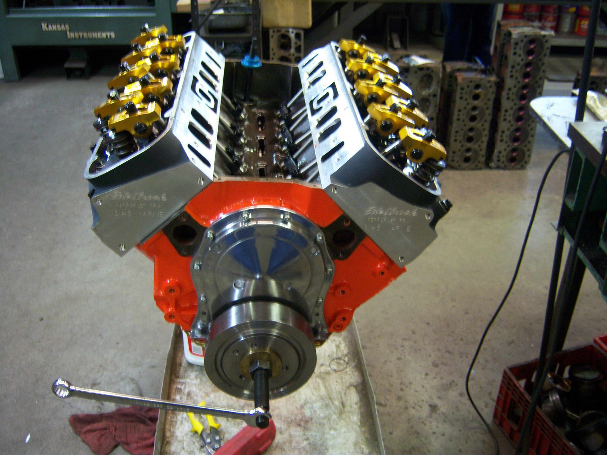

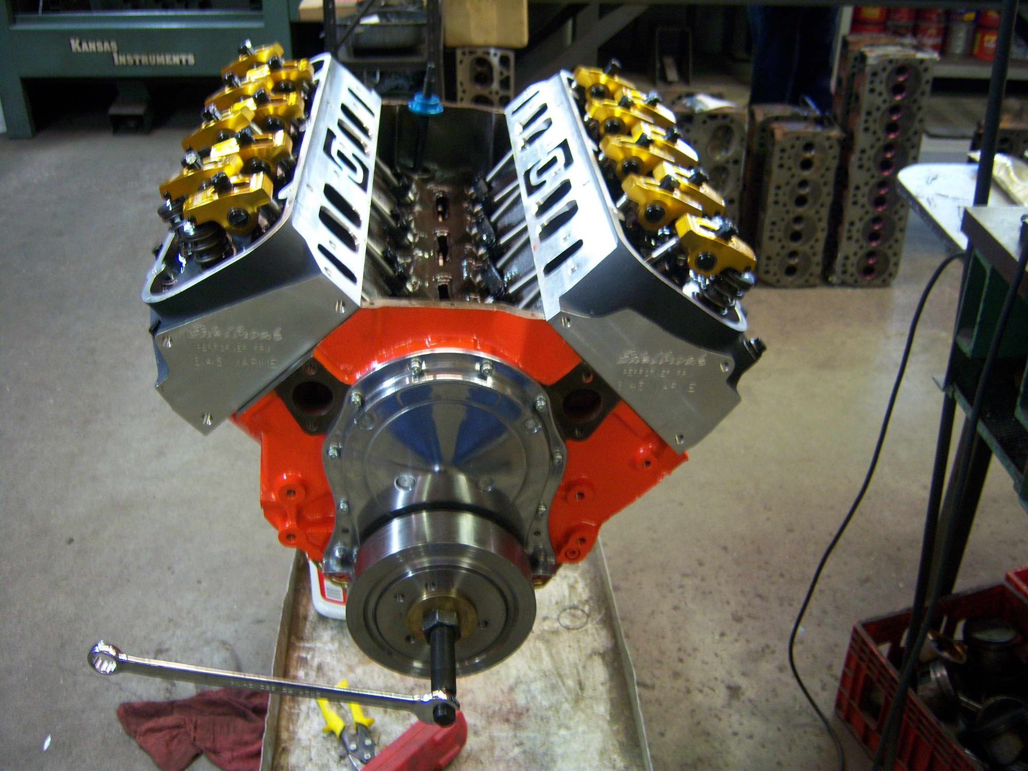

Сообщение Навигатор03 » 10 июн 2009, 17:07
ну и конечно стальной коленвал со всеми кованными делами

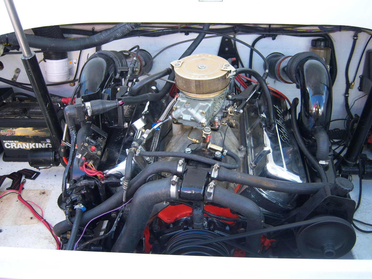

Сообщение Навигатор03 » 10 июн 2009, 17:09
так же установлен NITROS который добавляет еще порядка 170-200 л.с. для спурта))))

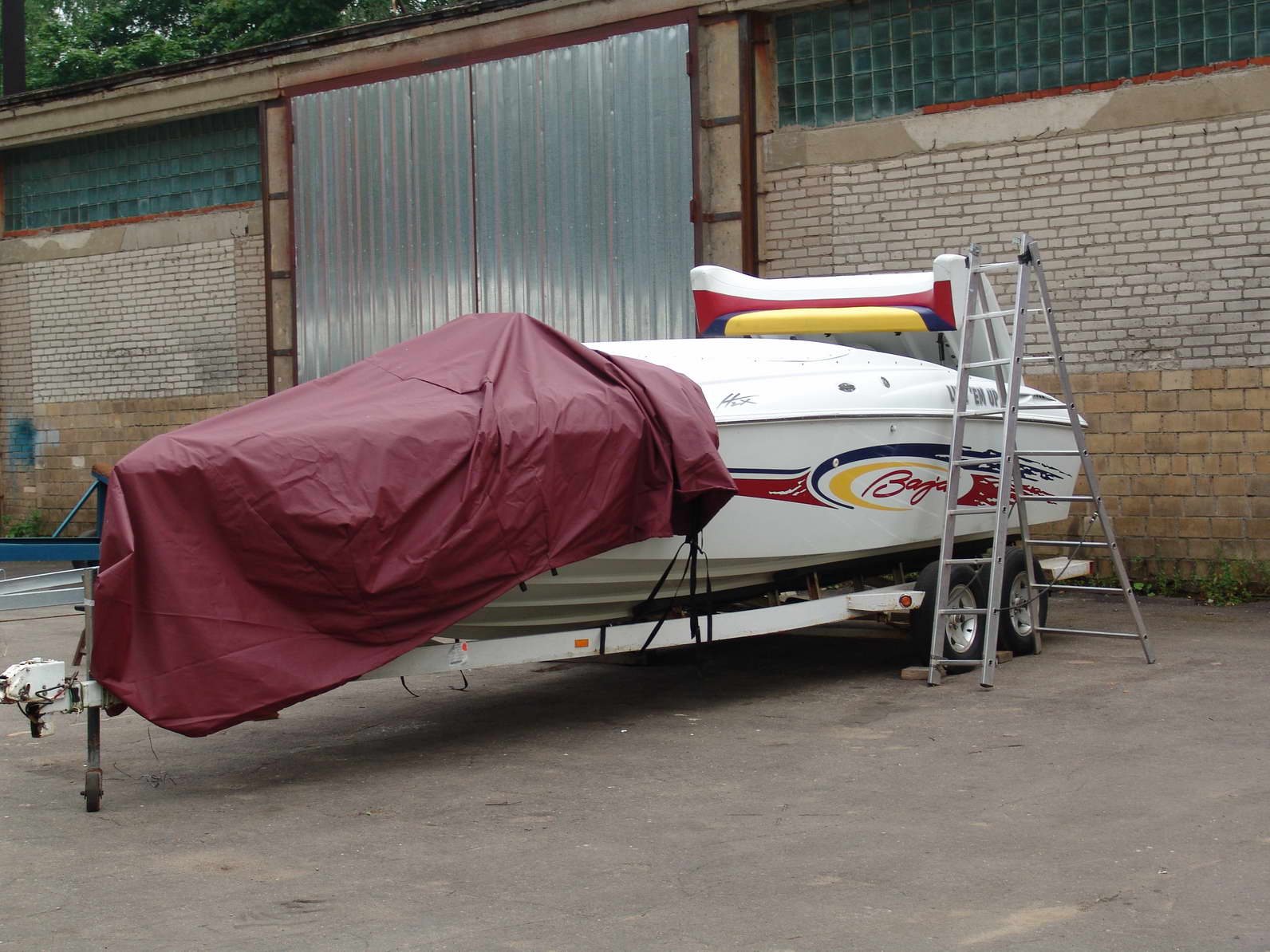

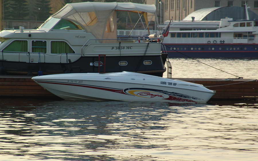

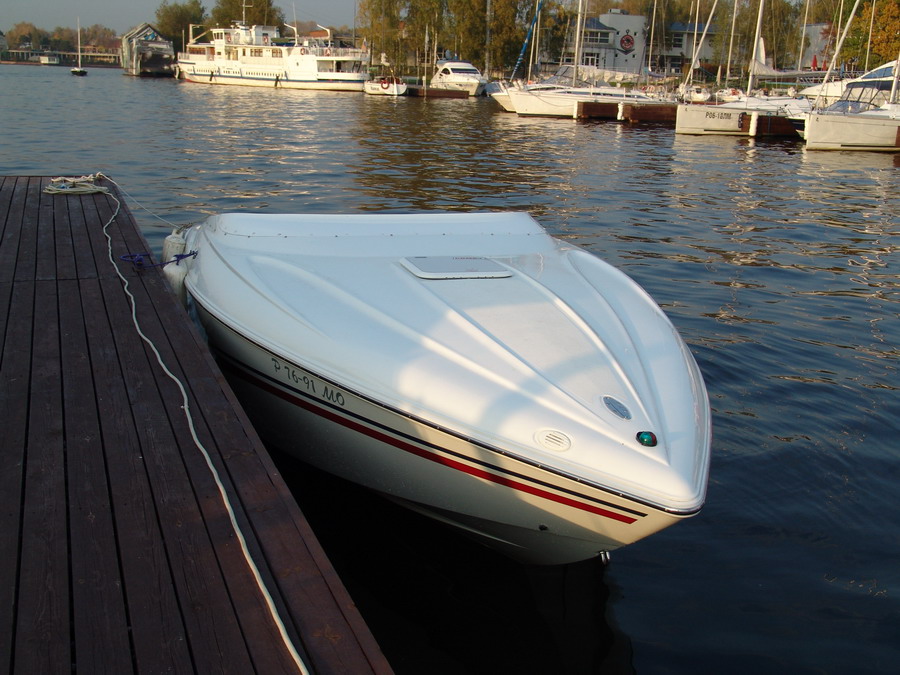

а фоты носителя агрегата?
Навигатор03
Сообщения: 565
Сообщение Навигатор03 » 10 июн 2009, 17:34
А вот и носитель))))
Сообщения: 2571

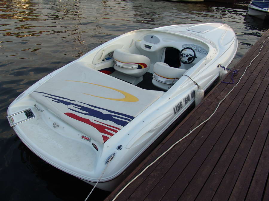

Сообщение Dim@ » 10 июн 2009, 17:48
Такой маторище для дувумесной лодочки :shock: Хотя в воде лошадиные силы другие, набрать в воде 100 км/ч, это всё равно что 250 на асфальте преодалеть.
Навигатор03
Сообщения: 565
Сообщение Навигатор03 » 10 июн 2009, 17:58
Лодка 8 метровая (24 фута)
и 6 местная просто на фото не видно заднего дивана перед моторным отсеком
да ты прав...на воде скорость "удваивается"

Сообщение Навигатор03 » 10 июн 2009, 18:09
ширина 2.50 м

Я может ничего не понимаю. А почему он праворукий?
Nissan Qashqai 2l LE 2014г.
Chrysler Sebring 2003г.
Навигатор03
Сообщения: 565
Сообщение Навигатор03 » 10 июн 2009, 19:08
в этом его отличие от авто
нахождение "водителя" на правой стороне компенсирует крен корпуса связанный с вращением винта
если вы посмотрите на другие катера то у них у всех рулевое управление находится справа, к тому же удобно правой рукой управлять трансмиссией и газом, поскольку рукоятки управления находятся на борту катера, а не посередине как в авто.
