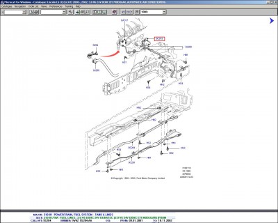

Сообщение Zhukovsky » 17 июн 2009, 20:51
Вот из Microcat картинка, нарисованы две трубки одна из них на топливную рампу идет, другая заканчивается в устройстве "VALVE ASSY - SOLENOID"
Ford FIVE HUNDRED 2005
Jeep Cherokee 2006
Дмитрий
Сообщение Николай Пименов » 17 июн 2009, 21:33
очень похоже на родную Форда картиночку....

Сообщение Николай Пименов » 18 июн 2009, 01:31
у бака ещё есть вентиляция и всё такое. У Морквы кстати - 4 трубки в баке.
Итак: 2 трубки вперед - подача и сброс, трубка от заливной горловины и трубка вентиляции "вверху сзади". Всё.

Сообщение Николай Пименов » 18 июн 2009, 10:22
Регулятор давления и "начало" обратки - это устройство 9С915 на вышеприведенном рисунке.
