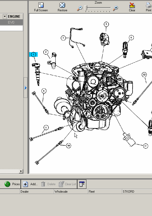

Мотор Power Tech 287 (4.7L) 1999 год. Люди подскажите где его, датчик распредвала, искать, пожалуйста?

Сообщение Dima » 23 июн 2009, 17:22
Сейчас....
Сообщения: 49863
Сообщение Dima » 23 июн 2009, 17:26
Вот.

Сообщение Browser » 23 июн 2009, 17:32

Сообщение Dima » 23 июн 2009, 17:38
Под номером 1

Сообщение Browser » 23 июн 2009, 17:44
А это разве не температурный?

Сообщение Dima » 23 июн 2009, 17:48
№1 датчик распреда.

Сообщение Browser » 23 июн 2009, 17:56
Спасибо, завтра подъедет проверю. Просто тот датчик я видел, он был двухконтактным, и вроде ввернут в рубашку охлаждения. А распредвальные чаще всего на бошках стоят. Будем учиться дальше.

Сообщение Browser » 25 июн 2009, 14:33
Ребята гляньте получше, открутил и оттуда антифриз полился.
Да он и звонился на 14кОм.
А нельзя ли глянуть эту картинку в лучшем качестве и с описанием номеров ?

Сообщение Dima » 25 июн 2009, 14:36
Browser писал(а):Ребята гляньте получше, открутил и оттуда антифриз полился.
это ты датчик тепературный выкрутил...кликни на картинку что я повесил...она и увеличется...

Сообщение Browser » 25 июн 2009, 15:46
Короче оказался на правой голове впереди пришлось правда акум и подставку снимать. А побольше инфой не поделитесь по этому мотору?
