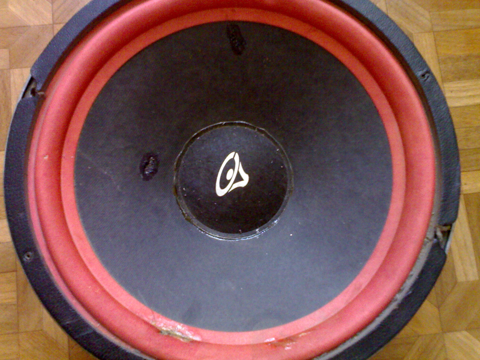

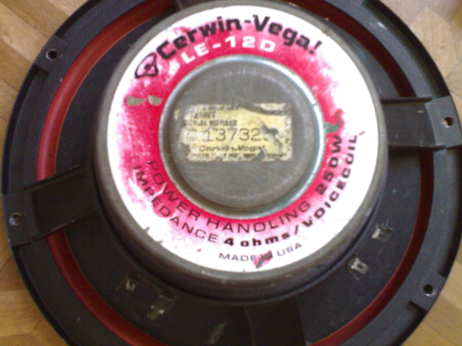

мне дали саб cerwin-vega LE-12D без корпуса просто динамик
я чё то не нашёл по нему ничего
старая модель наверно
расскажите мож но ли с ним что то придумать?
а и ещё он лет 5 в квартире лежал...

12 дюймов, это понятно.
КАК лежал? Диффузором вверх (на магните), и сверху никакой фигни, что могла помять подвес - тогда считай что не лежал вообще. Наоборот, диффузором вниз, но тоже без заминания подвеса - тоже пойдет. Все остальные варианты - хуже. Помятый подвес или хоть немного задевающая катушка (которая по звуку - как "хрипящий" динамик) - дешевле выкинуть этот и купить новый.

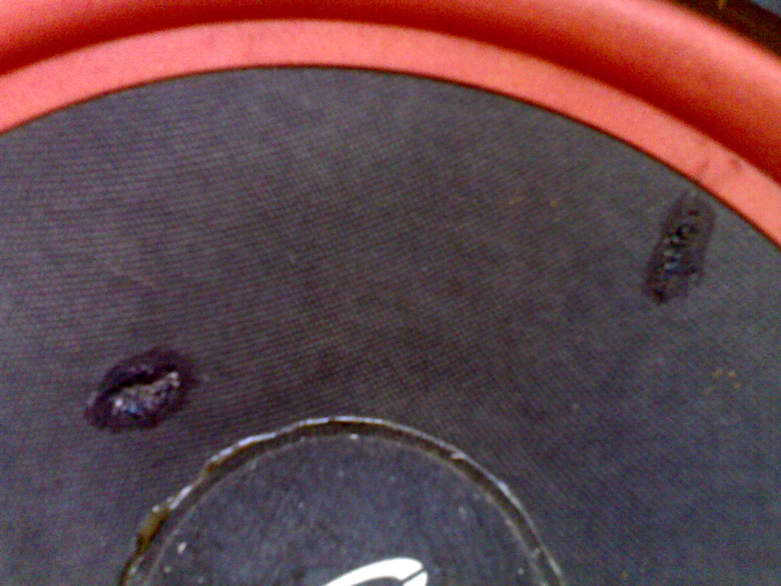

забрал...даа похоже плохо дело
подвес надорван-заклеен
также видимо был пробит дифузор
задевает гдето на 15 мм хода вверх-можно моймать такое положение что не задевает...
вопщем ща картинки зашлю
