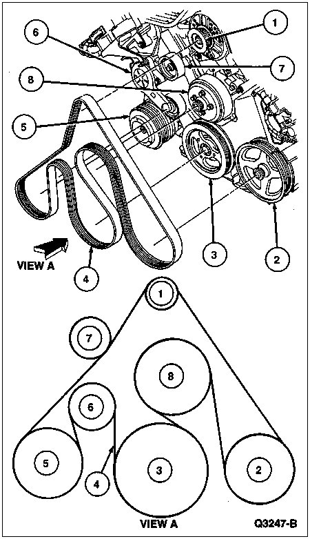

Сообщение GoaD » 21 июл 2009, 12:21
Пока менял ролик натяжителя решил заодно заменить ремень, но возникла проблема, не могу обернуть ролик №3 потому что внизу этого ролика вплотную прикреплен брэкет на котором крепится клапан какойто. Вопрос что это за клапан? И можно ли не снимая брэкет просунуть ремень под ролик №3, там буквально не хватает пары мм зазора? Или придется поработать напильником? :(
Сообщение Николай Пименов » 21 июл 2009, 12:36
А открутить на время этот брэкет никак?
Посмотрел в документашке - там только датчик положения коленвала вроде в том районе, но он сбоку. Так что даже и не знаю что сказть на тему "что это" (у меня ничего такого там нет, но то 94 год).

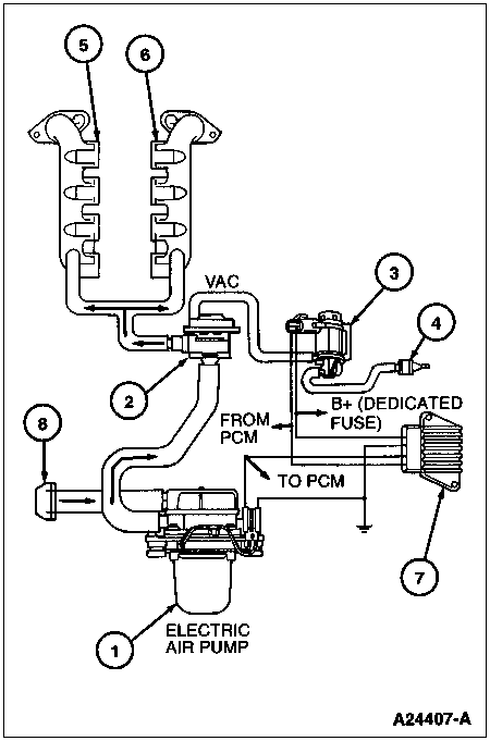

Открутить может и можно, но подлезть сверху я не могу ко всем гайкам, а ямы у меня нету :( Ладно седня сфотаю покажу. А у тебя есть Вторичный возд.впуск?
Сообщение Николай Пименов » 21 июл 2009, 12:58
Это что имеется в виду под вторичным впуском?
Снизу подлезть легко и без ямы, даже поднимать не надо - очень высоко от земли нос находится, это ж не к коробке лезть.
Сообщение GoaD » 21 июл 2009, 13:03
Это вот такая система:
Сообщение Николай Пименов » 21 июл 2009, 13:27
Неа, на 94 годе такого не было...
Сообщение GoaD » 21 июл 2009, 14:14
Значит этот клапан от этой системы, сцуко не могли подальше прикрутить. :evil:
