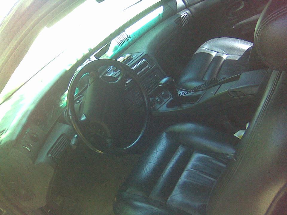

Помогите,купил Марка авто каефовое,с пробегом 44.000миль,стояло 8 лет,наудивление работает кондей,есть некоторые вопросы относительно этой машины,иногда при дижении загорается кнопка ASST 0FF и проподает ABC,загорается CHECK,зделал диагностику,ошибка 214-Error in Cylinder ID (CID) circuit or signal - Ignition Systems,вчем причина свечи,провода или датчики коленвала и распредвала?,когда трогаешся и входишь в поворот через несколько секунд наступает ощущение что авто начинает само притормаживать,срабатывают передние тормоза,помогите!!!

авто из Ростова на Дону,машину брал в области,авто черный,CHECK горит вовремя езды иногда гаснет,иногда горит,сбрасывал через некоторое время опять загорается,сама по себе то гаснет то горит,и что может быть за вибрация при переключении предач,машина долго стояла иза того что был разорван пневмо балон.
