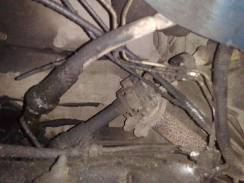

Сообщение Николай Пименов » 24 окт 2009, 12:40
Нарыл в сети вот такое: http://www.lincolnvscadillac.com/showth ... 658&page=2 (смотреть начиная с сообщения №35, это которое первое с фотками карданов).
Думаю...
Комментарии приветствуются.

Сообщение Николай Пименов » 25 окт 2009, 00:07
Резинка там стоит чтобы неровности в руль не били, т.е. ручки водителя берегут. Ибо больше там беречь нечего. Ответ: переживу, зато надежно. Второй вариант - соответствующий узел в 92 году не смогли изготавливать с нужными характеристиками (в том числе стоимости). Маловероятно, но тоже может быть.

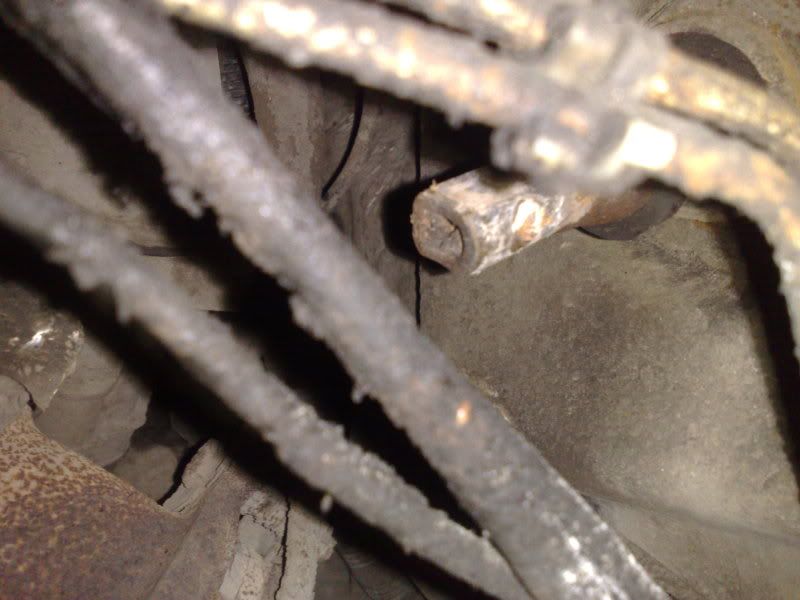

Сообщение игрок » 25 окт 2009, 01:34
ну, я могу только от дурынды выложить: не вижу никаких препятствий для небольшой переделки, раз на марки эта деталь отсутвует. к сожалению, сам кардан я сфоткал только в упаковке, но есть посадочные места - они одинаковые, так что понять можно
ну и сам кардан немного виден
есесно, что при колхозинге надо смотреть от чего брать - не скажу, что это самая дешевая деталь в авто. мне без доставки она обошлась примерно в 145 евро. +45 баксов доставка, правда, это оригинал. наверняка есть варианты и подешевле.
по высоте он регулируемый, так что особых геморов быть не должно.
а дальше - или колхозить переходник с вашей звездочки (в принципе, для фрезеровщика это не проблема), или звездочку обточить под посадочное место кардана :-)
