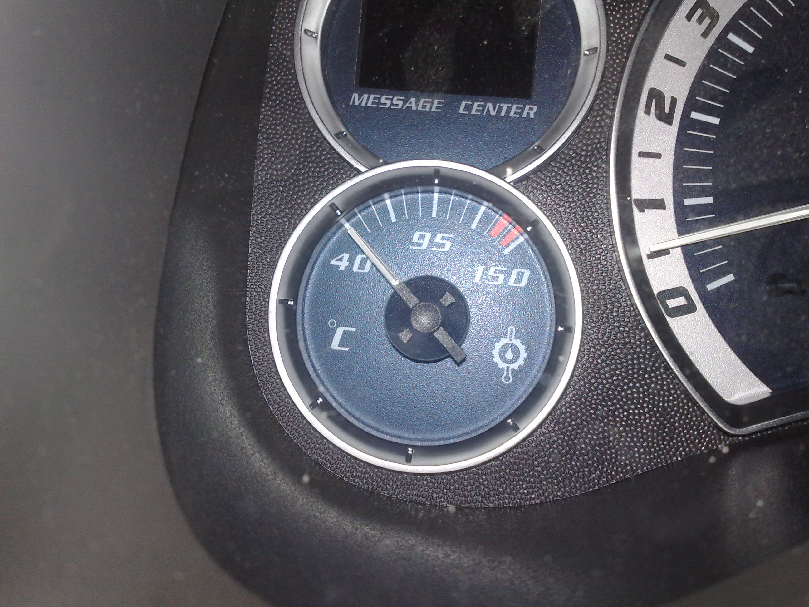

Сообщение Аксён » 23 ноя 2009, 16:55
Возник ещё вопрос.
На приборной панели у меня слева внизу есть термометр.
Что он меряет, коробку или раздатку?
Да и какую температуру он должен показывать на двигающейся прогретой машине?

Аксён
Сообщения: 157
Зарегистрирован: 06 ноя 2009, 16:23
Откуда: МосКВА, КаньковА
Сообщение Аксён » 27 ноя 2009, 10:46
Вот этот прибор непонятной окружности!
Коробка или раздатка?
И какая всё таки температура нормальна?
Cadillac Escalade 2002
Jeep Cherokee XJ lift 7"
Сообщения: 49250
Сообщение Dima » 27 ноя 2009, 10:53
Температура масла в акпп.
Аксён
Сообщения: 157
Сообщение Аксён » 27 ноя 2009, 11:04
Спасибо, что меряет этот прибор теперь понятно,
осталось мне узнать, после часа есды температура там доползает максимум до 60-65 градусов, это ГУД или не очень?
Сообщения: 49250
Сообщение Dima » 27 ноя 2009, 11:19
Аксён писал(а):Спасибо, что меряет этот прибор теперь понятно,
Нормально.
