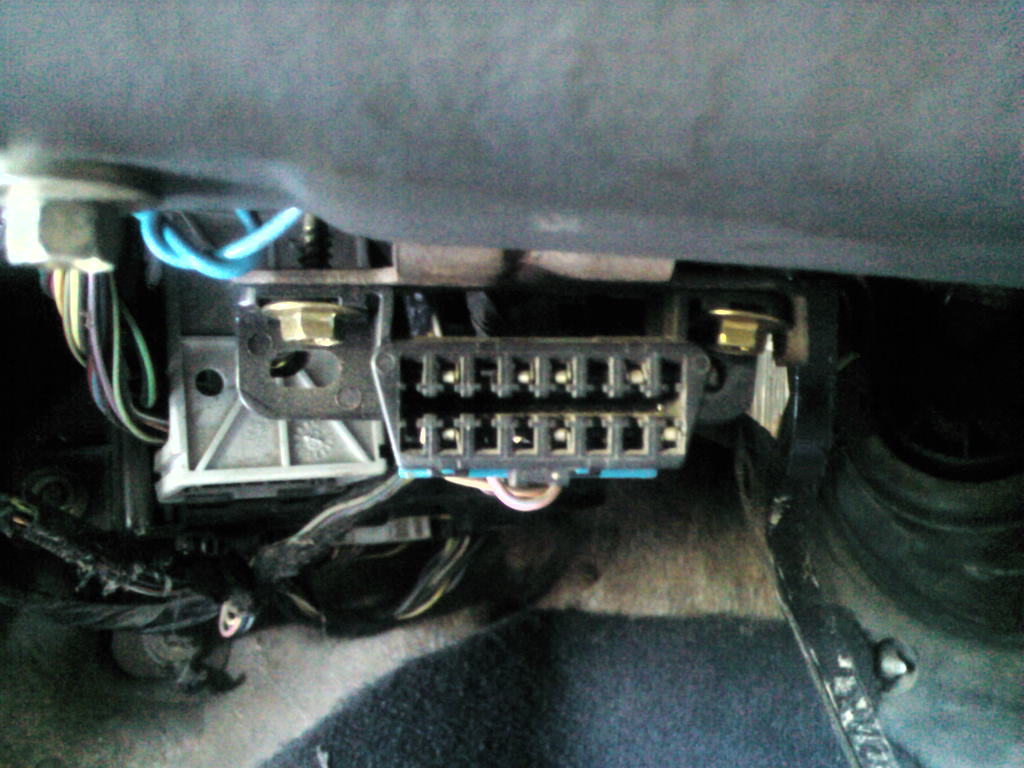

добрый день появился форд таурус 2001г.в. АКПП.3 литра.------ подскажите где находится диагностическая колодка и чем эта модель диагностируется, а то загорелся чек и не хочет ехать ... :?
Сообщение Silver » 15 дек 2009, 10:31
там OBD-II ... диагностируется специальным сканером, хотя просто коды снять можно и специальной "кодочиталкой". Дигностический разъём там в ногах водителя, примерно "под левой коленкой"

из ОВД 2, у меня есть шнур для диагностики опелей ... может возьмет ? прога на форд есть где качнуть на форуме ??
колодка большая ОБДовская ??

колодку нашел вот на картинке...

вотона где оказывается на таурусе 2001г.в.
