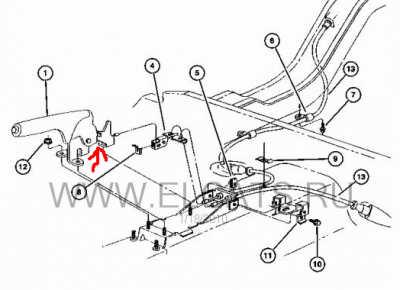

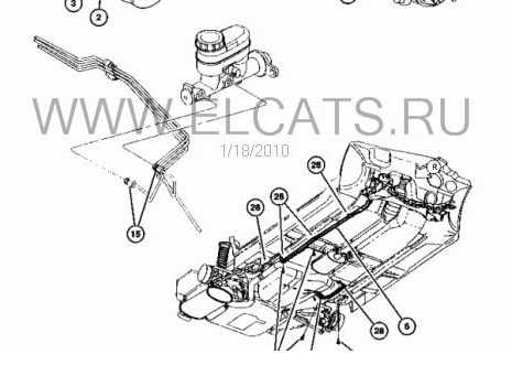

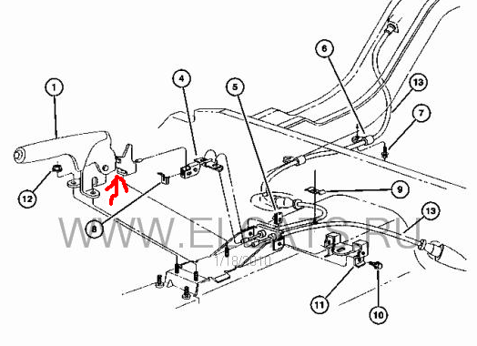

Выкладываю скриншоты бачка и ручника...Можете тыкнуть? бестолковому :-)
'97 Chrysler Cirrus 2.5LX
Сообщения: 49768
Сообщение Dima » 18 янв 2010, 12:29
15, 8.

Сообщение uvexx » 18 янв 2010, 12:52
Dima писал(а):15, 8.
15 - это трубки кажется из меди...в них датчики укомплектованы что ли?
