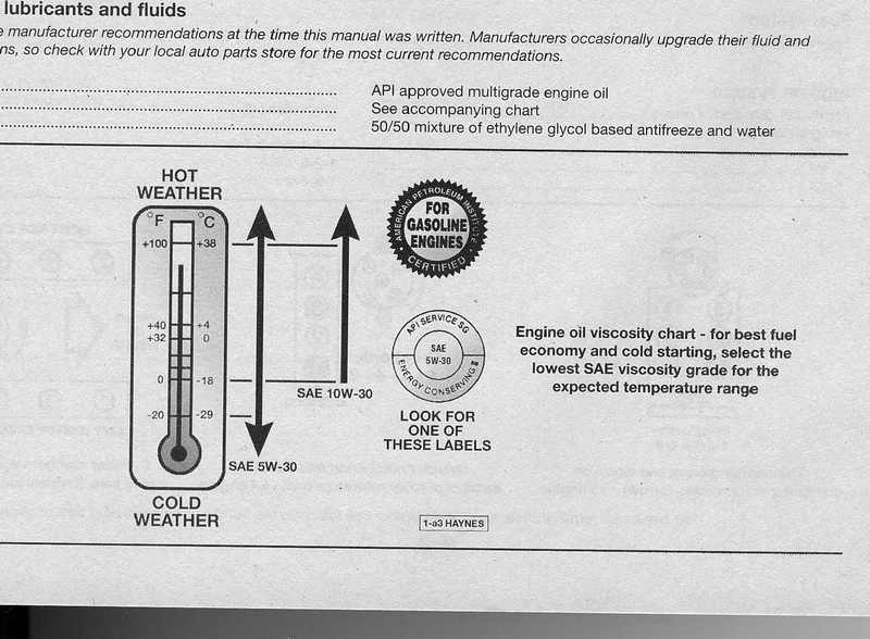

5-30 - масло до -25, так что никаких гарантий как говорится...

Сообщение игрок » 24 янв 2010, 20:05
Николай Пименов писал(а):5-30 - масло до -25, так что никаких гарантий как говорится...
коль, поболе. по крайней мере в мануале на додж то ли 30, то ли 35 было. точно - первая тройка

Сообщение Николай Пименов » 24 янв 2010, 20:22
Написано: "не гарантируется". Это не значит, что ни у кого работать не будет.
Данные по температуре - из "официальных" данных. Опять таки, на заборе тоже написано...
Сообщения: 23304
Сообщение игрок » 24 янв 2010, 20:27
ну, что в мануале заводском было, то и написал.

Да пятерка нормально, до -30 все должно заводится (теоретически). Это что касается масла, но есть и много других факторов. И надо еще помнить, что металл промерзает сильнее

Сообщение Николай Пименов » 24 янв 2010, 20:40
Левая стрелочка уходящее "ниже абсолютного нуля" конечно вдохновляет...

Николай Пименов писал(а):Левая стрелочка уходящее "ниже абсолютного нуля" конечно вдохновляет...
Согласен... :lol: :lol: :lol:
Наши танки работают в диапазоне от -500 до +500 !!!!! :!: :!: :!:

Сообщение Николай Пименов » 24 янв 2010, 20:45
Вот-вот.
Да когда оно новенькое было (и авто, и масло) - может так и было, что до -30. А сейчас - кто скажет?
