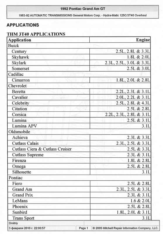

Всем доброго времени суток,у меня PONTIAK GRAND AM 2.3i (122 Hp) 1992г седан на днях умерла коробка автомат,ремонтировать получается дорого 70000р,есть вариант поставить рабочию от такого же понтиака GRAND AM 1993г седан только у этого мотор мощнее 3.3i V6(160 Hp), мне интересно подойдет ли автомат от более мощного понтиака на мой??? :?:
Я буду очень благодарен за советы :)

вряд ли, 3.3 V6, а 2.3 рядная четверка...

Судя по тех.доку должна..... :wink:
Но лучше визуально сравнить, для начала....

колокола могут быть разные....

Dima писал(а):колокола могут быть разные....
Вполне, поэтому и сказал, что надо сравнивать... сначала визуально..
Может отличаться и настройками гидроблока (ну пружинки, там клапаночки)
