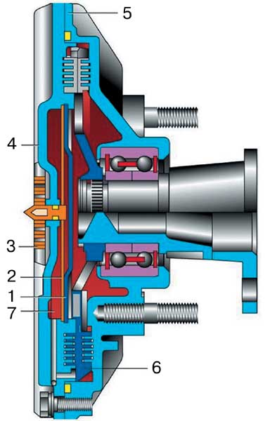

А с вискомуфтой, (я просто никогда её в руках не крутил только на авто её наблюдаю...) говорят там какая-то пружинка, типо её можно по-туже затянуть и она меньше проскальзовать будет. Это так?
про вискомуфту не так
помимо термопружинки внутри вискомуфты типа масла, так вот там хитрое устройство - на базе каналов, которые перекрываются и открываются в зависимости от температуры. см картинку.
Чтобы проверить виску сделай следующее:
Сверни из газеты бумажную трубку.
Когда муфта холодная, на заведённом двигателе попытайся с помощью бумажной трубки (не вздума руками
) затормозить крыльчатку вентилятора. Встретив сопротивление, лопасти через некоторое время остановятся. Теперь то же самое попробуй на хорошо прогретом движке. Если муфта исправна, то остановить её не удастся.
