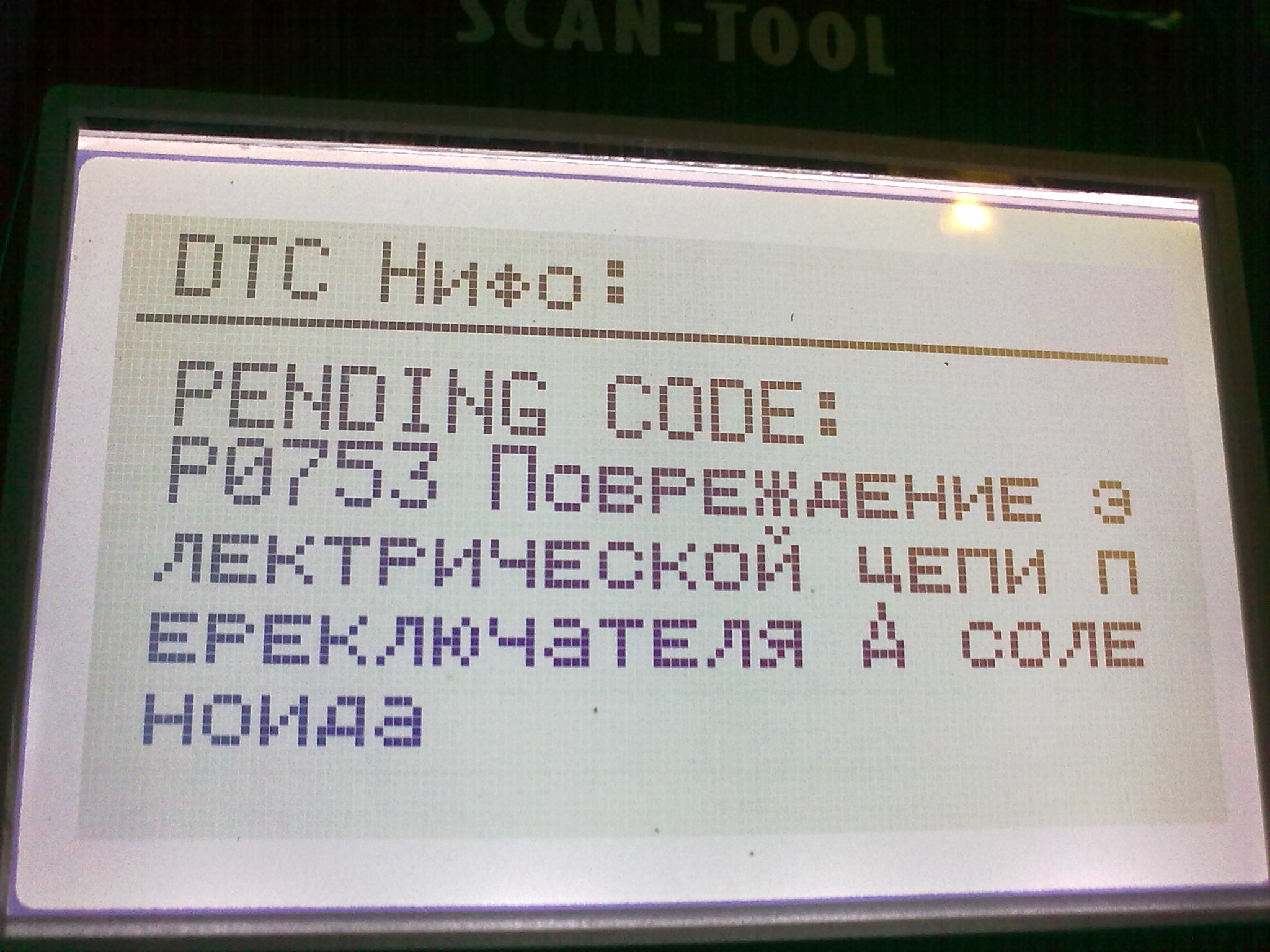

Подключил сканер к машине вывел вот такую ошибку.Подскажите куда дальше рыть.Писец коробасу или пронесло?
Вот собственно сообщение с дисплея

Сообщение Николай Пименов » 12 апр 2010, 20:20
Обрыв в соленоиде или в цепи управления таковым - что непонятного-то? Провода, или соленоид - нестрашно вроде...

Николай Пименов писал(а):Обрыв в соленоиде или в цепи управления таковым - что непонятного-то? Провода, или соленоид - нестрашно вроде...
Хотелось бы самому устранить проблему,но незнаю даже куда лезть :(
