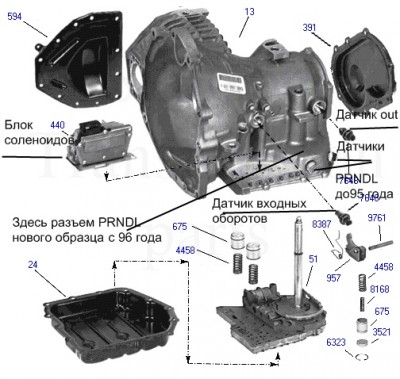

А где снаружи на этой коробке находится блок соленоидов и датчик PRND.А то сегодня полчаса на яме просидел только два датчика увидел(входные и выходные обороты похоже)

Блок соленоидов находится под крышкой, которая обычно сопливится у них, наружи соленоиды не торчат.

Калдометр писал(а):А где снаружи на этой коробке находится блок соленоидов и датчик PRND.А то сегодня полчаса на яме просидел только два датчика увидел(входные и выходные обороты похоже)
Вот картинка.
Всё подписал где что искать.
DODGE CARAVAN 93 3.0L Silver

Dima писал(а):Блок соленоидов находится под крышкой, которая обычно сопливится у них, наружи соленоиды не торчат.
Крышки(термозащита) ставились на старые модели,а сейчас без крышек.
Блок соленоидов стоит снаружи АКПП,прикручен тремя болтиками М6.

Dima писал(а):А 95 г это новая модель?
95г - это не новая модель,а вот коробка может стоять с датчиком PRNDL после 96года.
И блок соленоидов может быть поменян.
