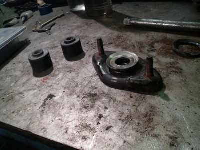

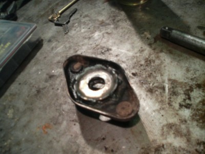

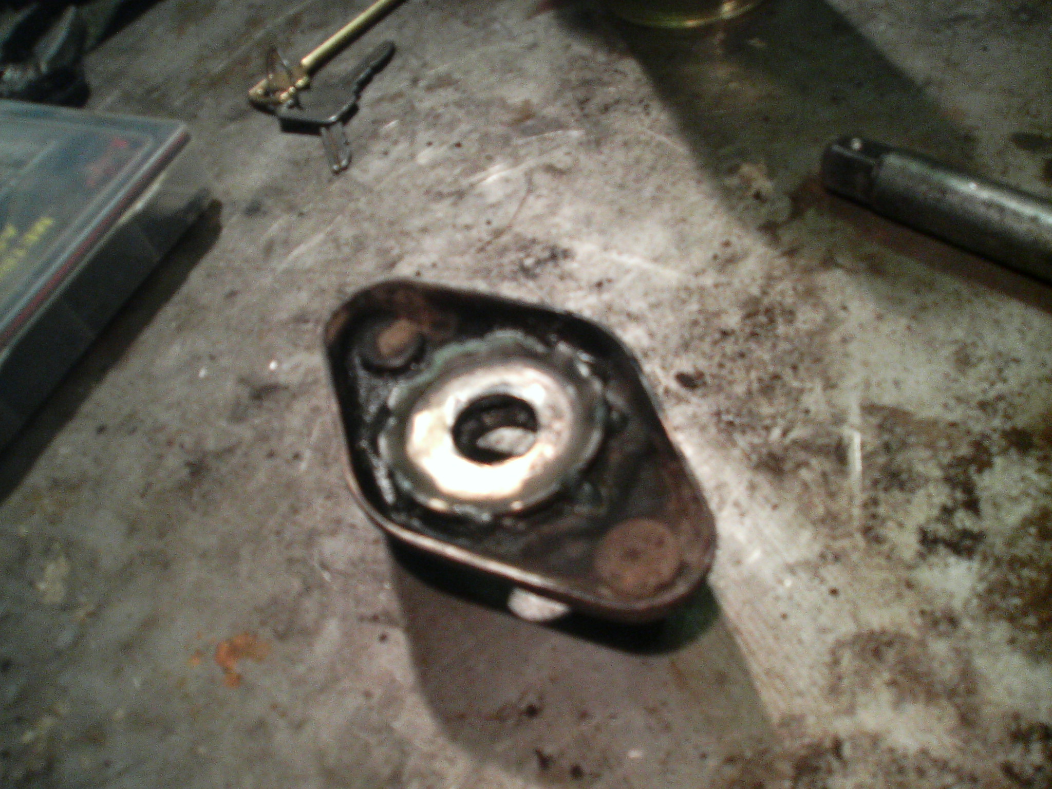

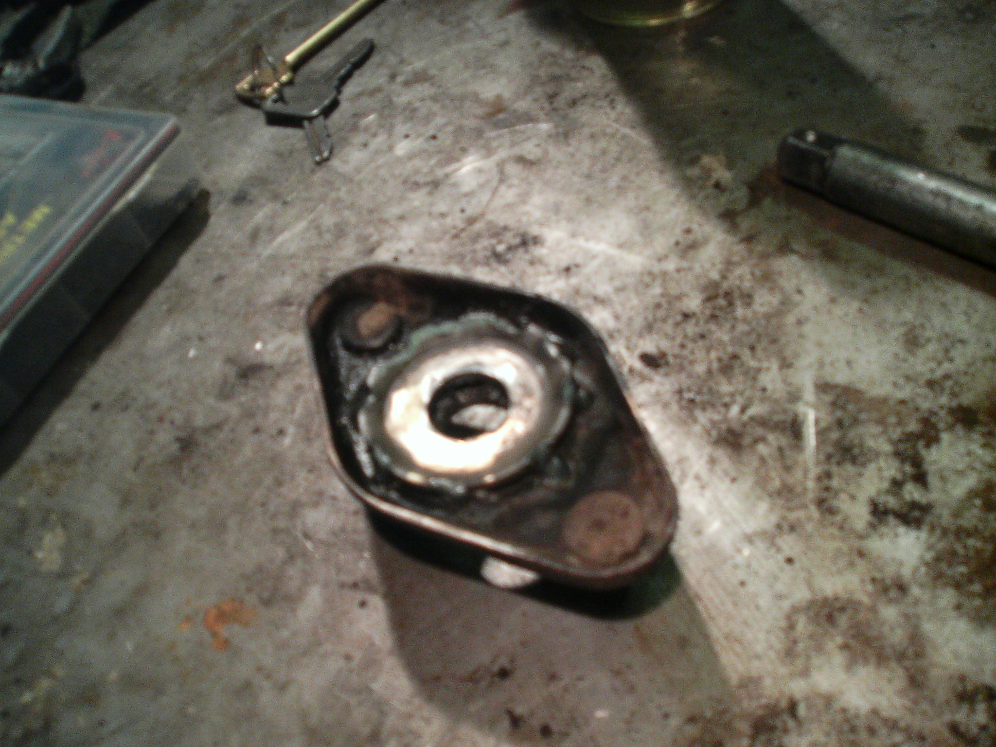

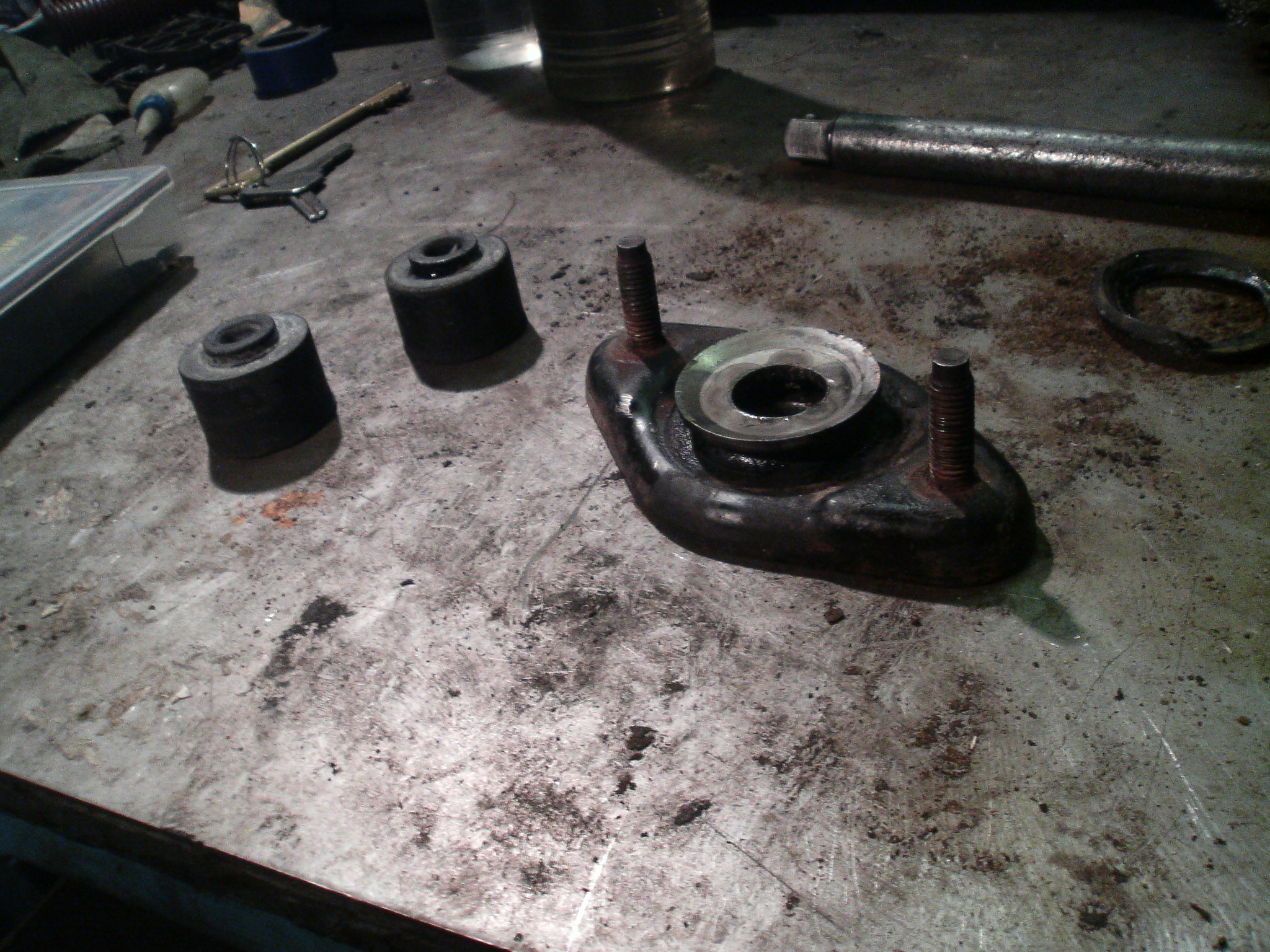

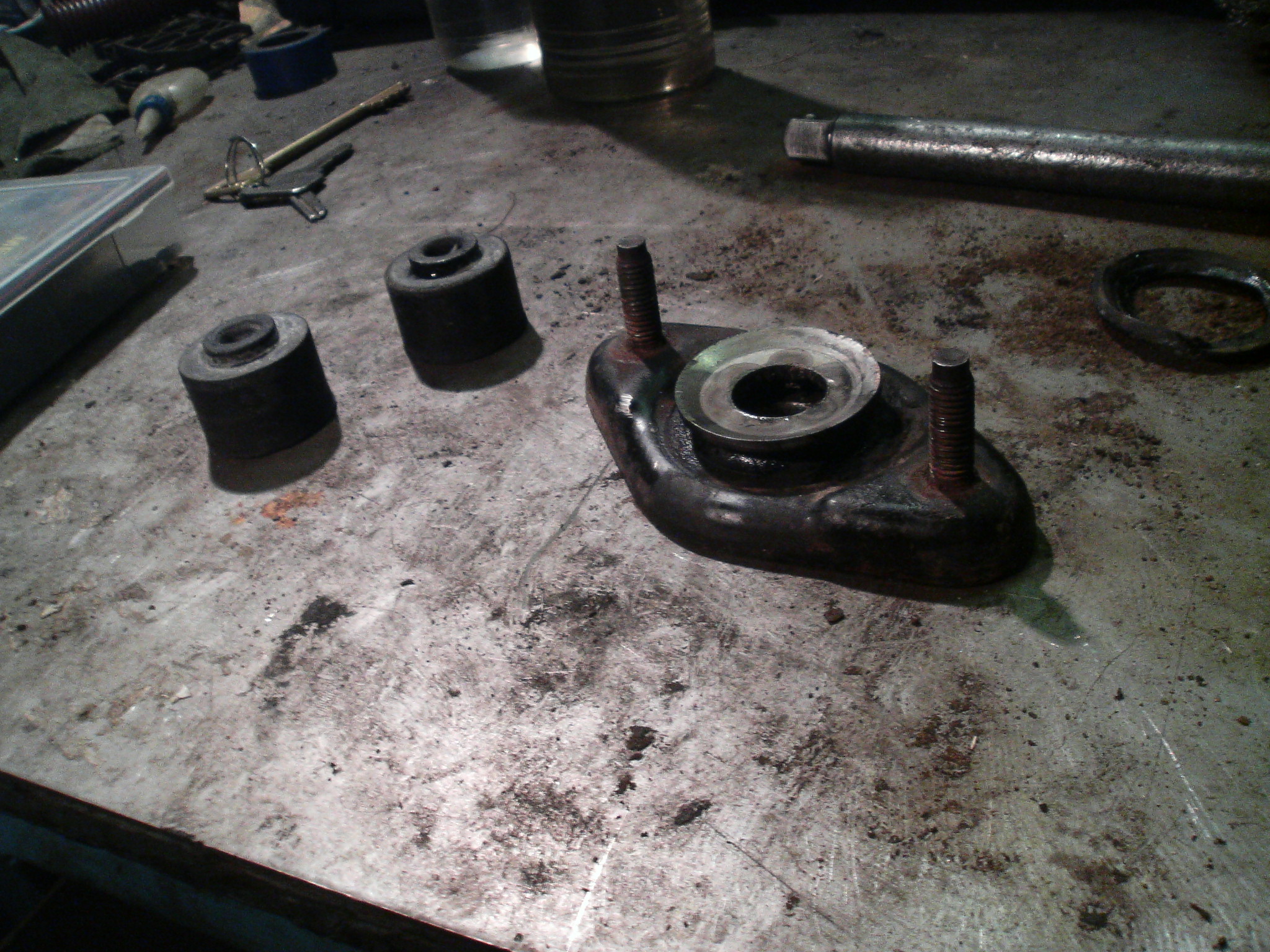

А вот еще была такая беда... Порвало подушку на заднем амортизаторе...

Пришлось временно переделать крепление... вместо самой резиновой подушки вварены две шайбы, система подобна волговской. стоят еще 2 резинки. не стучит...

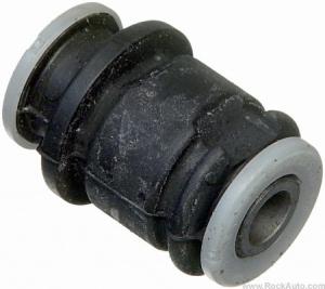

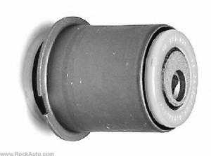

Сайленты " в оригинале" выглядят так:
Те эти "пластиковые уши" - кусок сайлента, и если скрипит - то ему хана...
А для верхней опоры уже давно есть проверенное решение: амморты от Тандера и стальные проставки.
