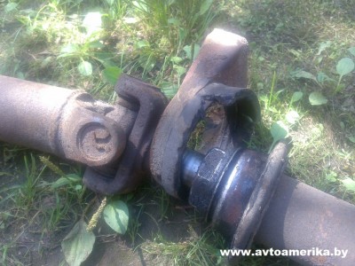

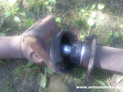

Где найти подвесной на Cadillac 59?
Очень нужно, может кто подскажет самый БЫСТРЫЙ способ приобретения? Цена вопроса не интересует. Надо очень срочно. Подвесной идёт вместе с муфтой.
Cadillac DeVille 1959.
Re: Где найти подвесной на Cadillac 59?
Ну очень похож на подвесной от Форда-Транзита 90-ых годов.
Хруслер ТиК-99 АВД.
+1, колхоз тут уместен. нарпосись на прием к ребятам, которые карданами занимаются (балансировка, подгонка) - скажут точнее.

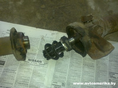

уже отвёз другу, он отливает разную хрень из полиуретана. На данный момент работа идёт полным ходом, при нормальном раскладе завтра с утра заберу.
Кстати, нашёл оригинал. 10дней доставки и около 200$.

я попозже скину фотки самого процесса. Как я понимаю, это жидкая хрень, при чём можно сделать любую плотность. Делается форма,всё зачищается, заливается, высыхает и готово!
Если пошевелить эту подушку, она чуть-чуть играет, т.е. полиуретан является мягкой, но в то же время упругой и крепкой массой. При чём гораздо надёжней резины.

короче... Сегодня прохватил! Вот как должен ехать автос!!!!!!!!!!! Абалдеть! А то раньше трогался как пингвин, пока раскочегаришься...
Короче, тачанка стартует отлично, аж нос подымаецЦо)))))))))) Гонял полдня, спалил полбака))))))))))
