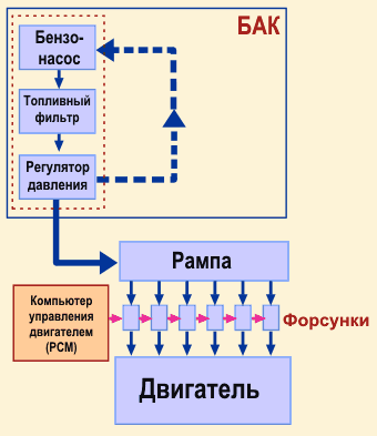

Re: Затруднен пуск ДВС на ZJ 5.2
Добавлено: 18 окт 2010, 23:07
У него рампа тупиковая, обратка еще в колбе в баке идет назад.
Добавлено: 18 окт 2010, 23:17
alexauto2005
Quadra писал(а):У него рампа тупиковая, обратка еще в колбе в баке идет назад.
Ссорри!!!
Тогда регулятор давления кончился,судя по схеме
Добавлено: 18 окт 2010, 23:58
Похоже. Но чтобы быть уверенным нужно померить давление в рампе.
