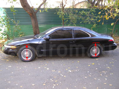

Подскажите, это нормально, что пневма очень жесткая??? никакие ямы не проглатывает, маленькие, большие не важно, технологические стыки на мостах... жестко встречает и все передает мне... По ровной дороге все отлично.
Что можно с этим сделать?

1. проверить высоту машины и наличие пневмы вовсе (может, там пружины уже :) ).
2. под высотой понимается расстояние от верхнего края выреза под колесо до нижней точки диска (в мануале всё красиво нарисовано).
3. Пневма лучше глотает выступы, а не ямы (пружина - наоборот). может, просто ожидания не те?

вот такая высота...
сравнить с хорошей подвеской никак не могу... так как, нет таких авто у нас.
сегодня при отключении пневмы на шиномонтаже... перед упал, а зад остался на месте... при включении перед поднялся.
Lincoln MarkVIII ' 93
Re: Пневмоподвеска...
Сообщение Николай Пименов » 26 янв 2011, 23:00
Значит, остается высота. Она мереется обычной линейкой/рулеткой:
