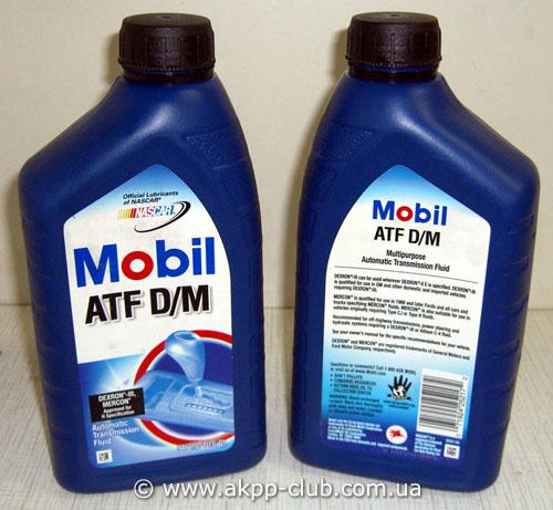

Блин, и где вы инфу-то такую берете!
Если этот кастрол - аналог, то сугубо по мнению Кастрола, что мне, как Фордоводу, не указ - я слушаю Форда.
Поэтому не Кастрол, а как минимум имеющее сертификат Меркон АТФ (пример - на картинке в Димином посте), и только если есть надпись - рассматриваем.
А уж в сервисном бюлетене вообще всё четко черным по белому написано, и думать не надо!
И главное не забывать, что не всё со всем смешивается...

Re: Mercon ATF или Mercon V
За РуБлем - не самый лучший ориентир, но насторожить должно.
И вообще, если уж про аналоги - Дима ж привел реальный аналог, которым у них в мастерской пользуются, чего ещё-то надо?
