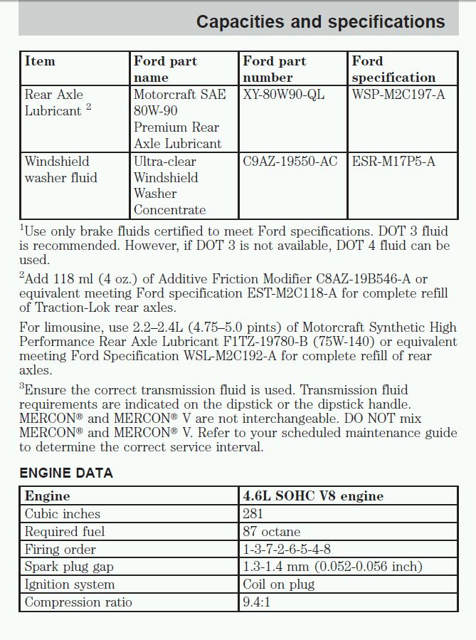

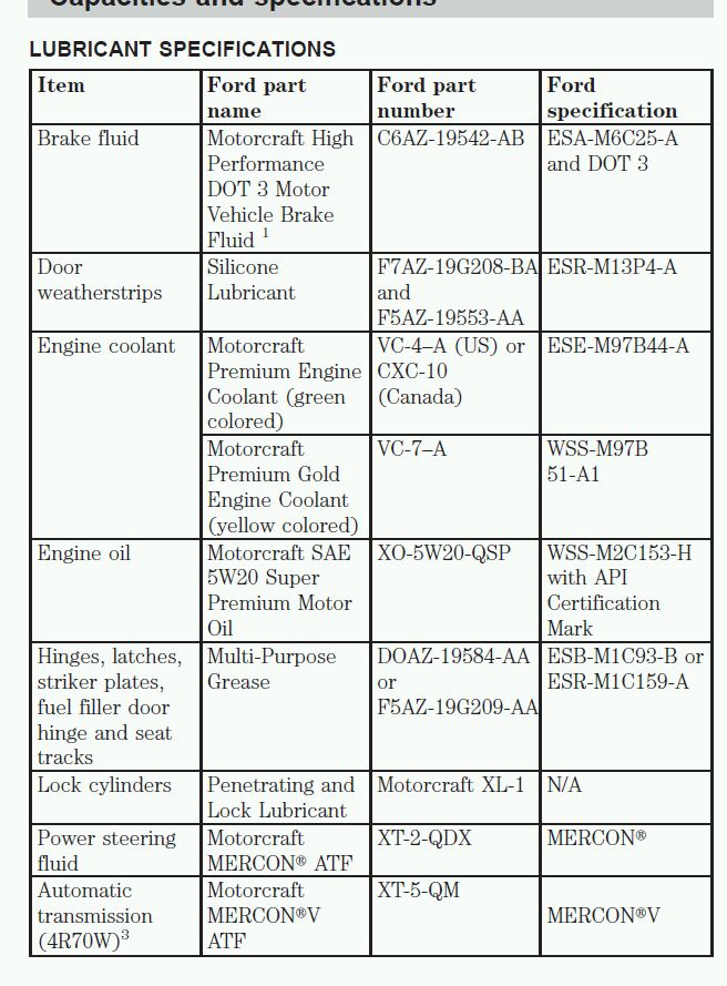

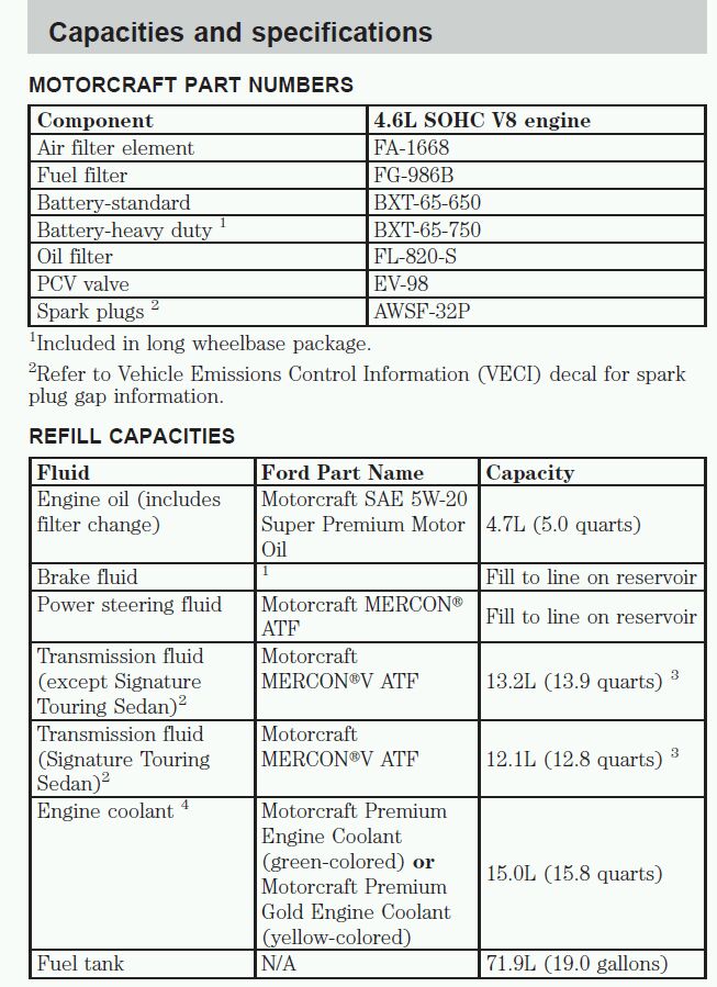

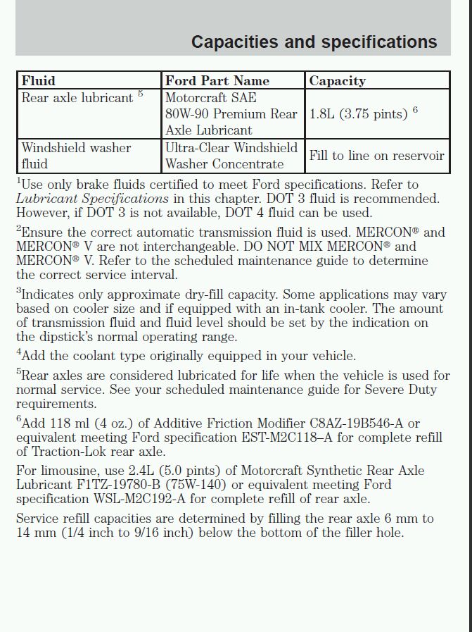

Принимайте в свои ряды "новичка"!Недавно купил ЛТК 2001г.Это мой первый "американец",до этого было много япошек,тазов,последнее время пользовал "меринов",а вот увидел ЛТК и запал!Простота в конструкции узлов и куда больший шик,чем у "немцев" того же класса(неговоря о других авто).Вот только очень мало инфы по эксплуатации, ремонту и обслуживанию данного автомобиля.С машиной люблю сам покопаться-это мне доставляет удовольствие,да и сервисов путних в наших краях мало...В связи с этим хотел бы попросить Вас,если кто пользовал ЛТК,поделитесь какие масла туда лить,обЪемы заливаемых жидкостей,листы допуска масел и т.п.Заранее благодарю за Ваши ответы!!!

Авто аналогично а/м форд краун виктория, меркури гранд маркиз.
Че куда и сколько лить есть в книжке пользователя.
По ремонту лучше купить оригинальную книгу по ремонту (около 50 USD + доставка).
Типа вот http://cgi.ebay.com/ebaymotors/2001-Lin ... Literature
Также по ремонту можно посмотреть на http://www.autozone.com (только сначала нужно зарегистрироваться)
+ crownvic.net довольно много инфы
(Все на английском естественно)
