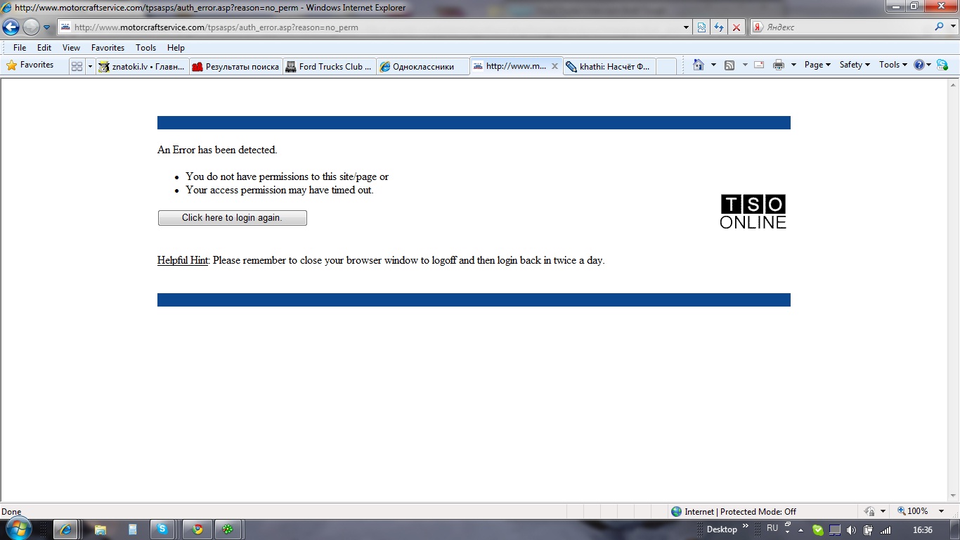

Николай Пименов писал(а):http://www.motorcraftservice.com/pubs/c ... xdog3e.pdf - так пойдет?
требует регистрации
Re: подскажите, а дишен 2 поколения оборудовался пневмой
Сообщение Николай Пименов » 12 мар 2011, 17:36
Нефига!
У меня её 100% нет - скачивается...
Сообщения: 23304
Сообщение игрок » 12 мар 2011, 17:38
пруф
Сообщение Николай Пименов » 12 мар 2011, 17:47
Ну значит заходить по-полной с глвной страницы:
http://www.flmowner.com/servlet/Content ... e/HomePage , потом кнопочка Owner's Manual в нижнем ряду (попадаем на выбор модели, года, марки - Форд, Меркури, Линкольн) и т.д. Логин понятно не делаем, ибо его нету (у меня в принципе был, но переустановки 3 назад (Винды на компе), т.е. кукисы от неё давно потерялись).
