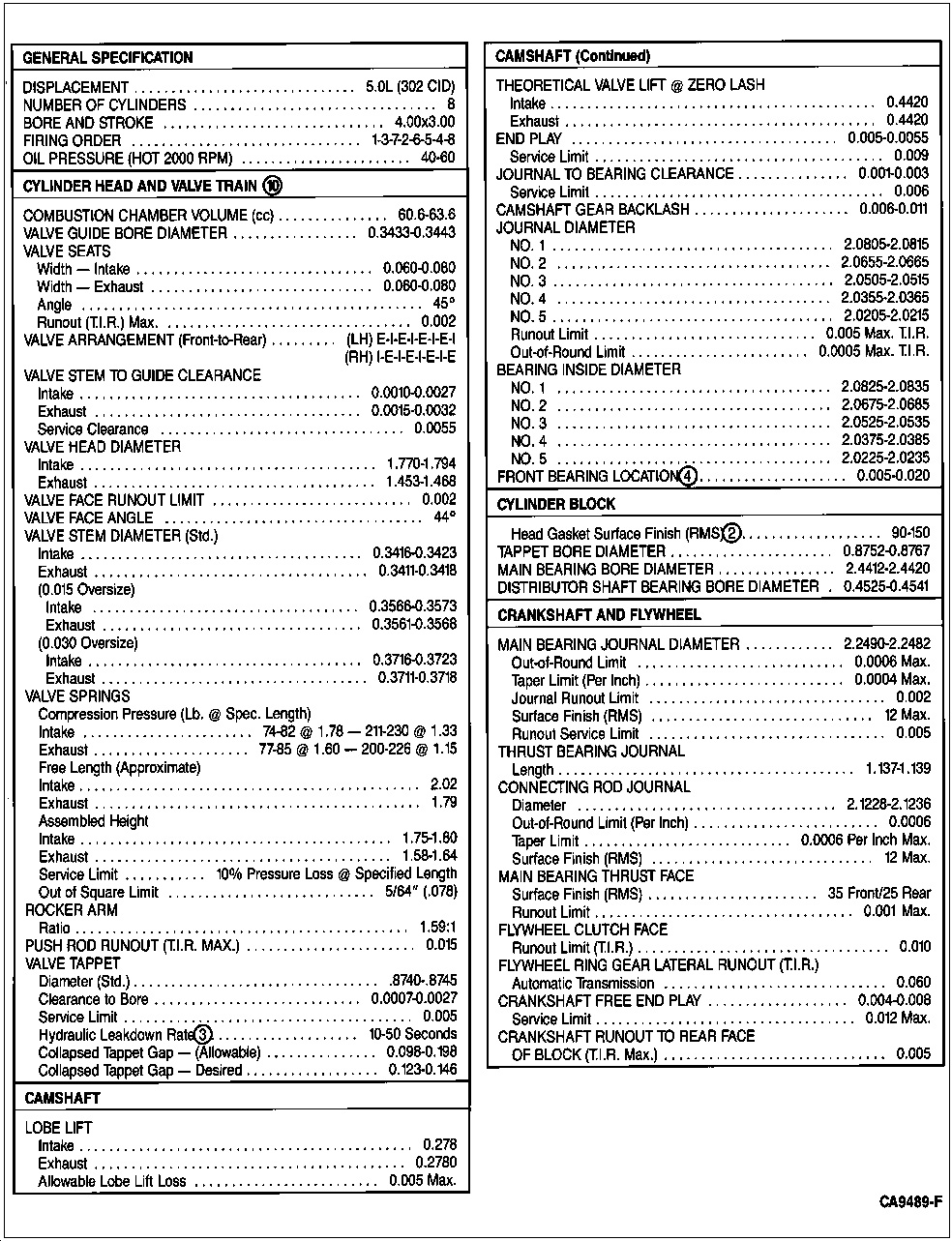

Нужны спецификации на пятилитровый мотор с мустанга 94гв, Желательно, чтоб в метрических единицах...
Заранее спасибо!

А сервис-мануал Фордовый родной с этого сайта типа не катит? Он там точно есть, не в 94м модельном, так в 93м...

Не совсем понимаю, о каком сервис мануале речь.У меня есть Ford Technical Service Publications на 92 год, там есть этот мотор, но все в дюймах. и каким-то шрифтом размазаным. может, у кого есть в более удобочитаемом виде...

О точно таком же как Ваш 92й, но 93-94 и в электронном виде. Есть для скачивания на этом сайте в разделе "Вкусные полезности".
1 дюйм = 25,4 мм (точно), калькулятор - великое изобретение.
ПС. В миллиметрах таких таблиц на этот мотор не бывает. Совсем.

Николай, СПАСИБО Вам!

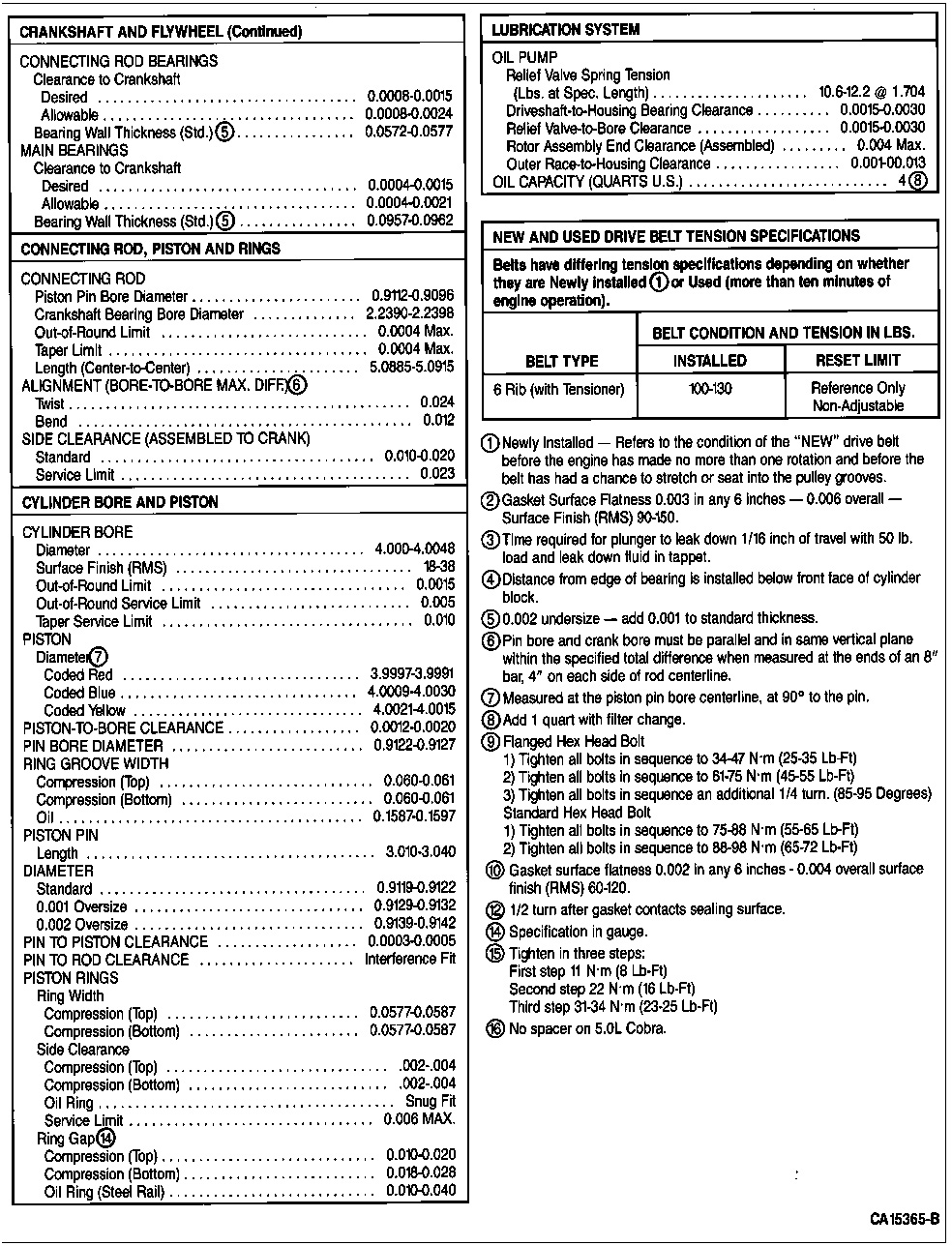

Попутно возник вопрос- бывают ли какие-то "усиленные" вкладыши? Движок турбированный, жалеть его никто не будет, а хотелось бы хоть как-то продлить ему жизнь.

Вкладыши почти не страдают от турбированности - площадь большая. А вот зазоры все нужно корректировать (в основном в бОльшую сторону, ну в инструкции к киту должно быть написано про зазоры "какие ему надо" относительно заводских.
Кстати, а Кобра - это не турбированный ли как раз (в смысле, наддутый)? Тогда прям оттуда и взять зазоры/допуски...

В Фордовским мануале они называются так: 5,0 L HO Mustang и 5,0L Cobra . Что там в других книжках - сие мне не ведомо, у меня скажем так "манускрипт-оригинал с автографами автора".
Кстати, порядок зажигания обозначен одинаковый...

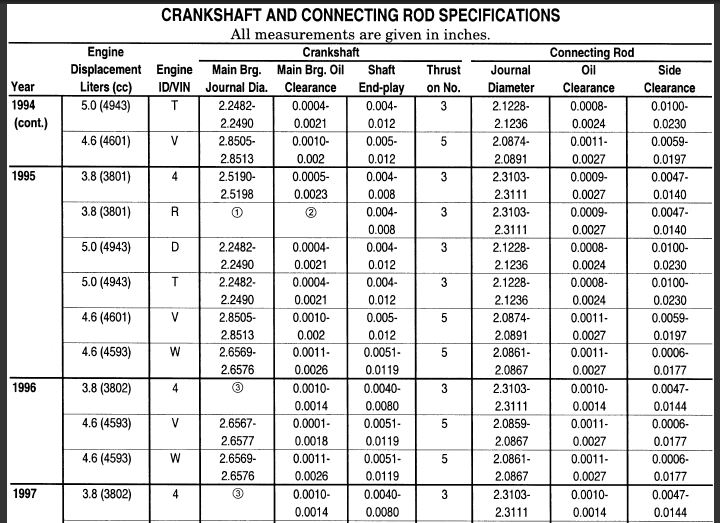

Сообщение root » 17 мар 2011, 21:02
Ну вот например 95 год
