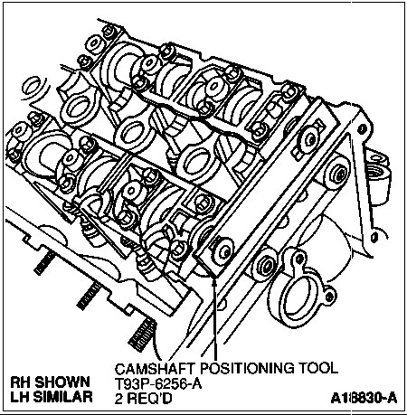

Re: Подскажите размеры передник седел и их креплений
На шкивах малых цепей никаких меток нет. А на распредвалах - сзади, метки располагаются вот так:

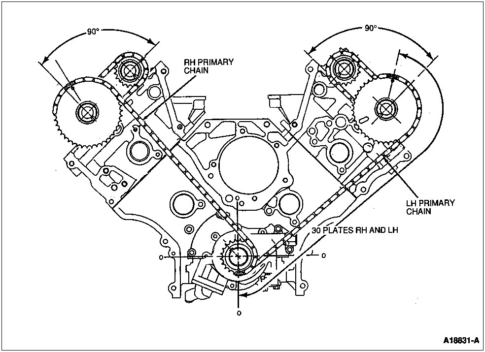

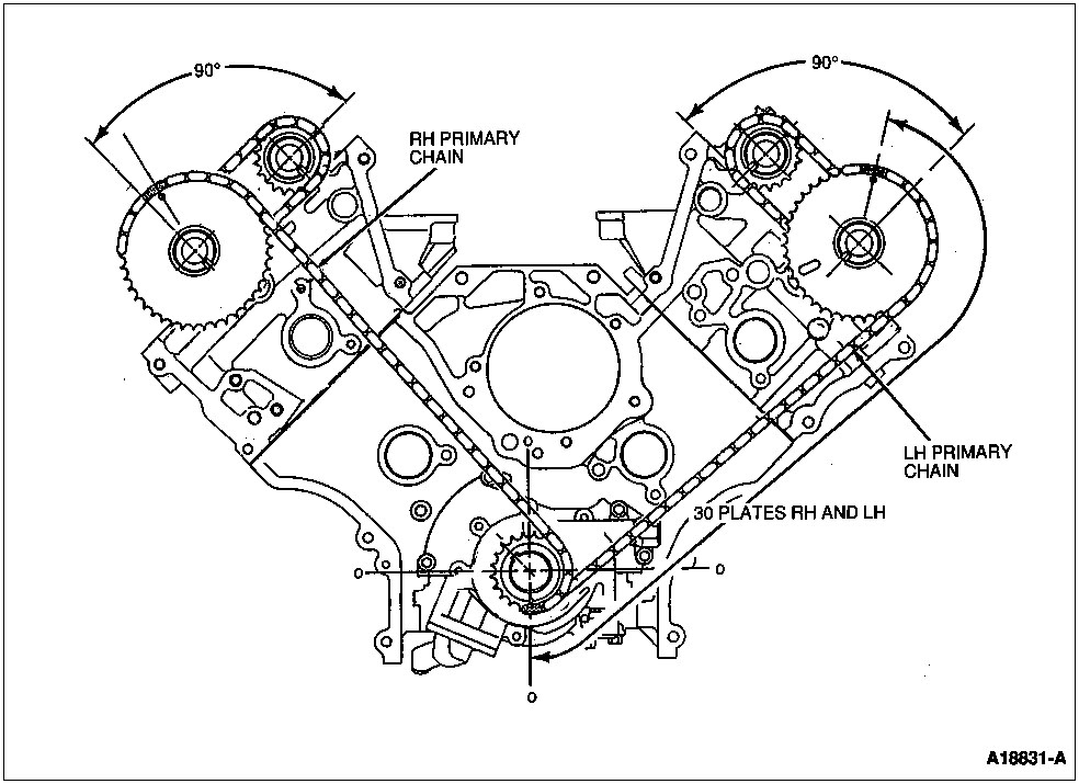

потом затягиваются звезды с установленными цепями (малыми), а большие по вот этой картинке:
потом ставятся большие цепи по ней же (и там видно как расположена шетстерня на коленвале).
Кроме того, у 93 года на валах имеются "ключи" и состороны звездочек (см. картинку 2), они должны соответственно смотреть поперек плоскости "головка-блок", как бы вниз. У 94+ валов либо такого нет, либо посчитано ненужным к упоминанию, и применяется только метод установки углов по задним меткам.
