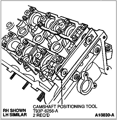

а где метки на распредвале? я снимал головки и маленькие цепи распредвалов не снимал, где найти метки на распредвалах и метки на шкиву я что то не обнаружил!!!
Re: Подскажите размеры передник седел и их креплений
Добавлено: 04 апр 2011, 19:20
патапкин
в теме как собрать мотор все нарисовано
там сверловка на шестернях
Добавлено: 04 апр 2011, 19:38
На шкивах малых цепей никаких меток нет. А на распредвалах - сзади, метки располагаются вот так:
потом затягиваются звезды с установленными цепями (малыми), а большие по вот этой картинке:
потом ставятся большие цепи по ней же (и там видно как расположена шетстерня на коленвале).
Кроме того, у 93 года на валах имеются "ключи" и состороны звездочек (см. картинку 2), они должны соответственно смотреть поперек плоскости "головка-блок", как бы вниз. У 94+ валов либо такого нет, либо посчитано ненужным к упоминанию, и применяется только метод установки углов по задним меткам.
