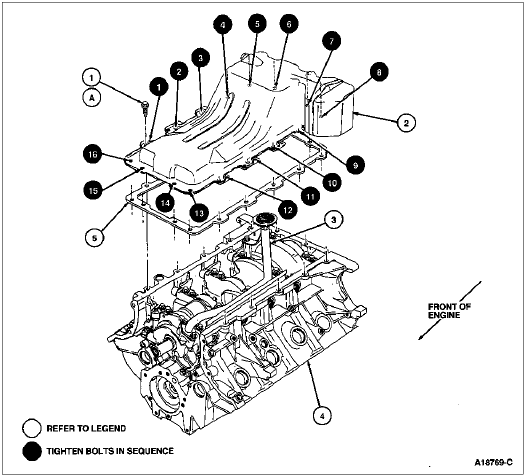

Железная коробочка небольшого размера, расположена справа от поддона двигателя в задней его части, ее огибают трубки ожлаждения коробки, сзади стартера, прикручена к двигателю, а не к кузову. Не могу найти в каталогах.

Это вот эта шишка на поддоне?

тож про неё подумал

Она, срасибо, и зачем она нужна.

ereminds писал(а):Она, срасибо, и зачем она нужна.
это дополнительная ёмкость для масла, зачем такой контруктив хз
Если хочешь могу сфотать свой новый поддон изнутри.
Re: Что я вчера помял?
Сообщение Николай Пименов » 20 май 2011, 13:38
Это дополнительная емкость для масла, предотвращающая масляное голодание при резких ускорениях/торможениях/поворотах. Работает за счет того, что когда действуют указанные силы, "лужа" может сильно смещаться, тогда подпитку в самой глубокой части даст масло из этой приблуды (уровень масла в кторой меньше подвержен глобальному смещению при ускорениях).

если вмятина не сильная и масло не течёт то наверно можно забить иначе заказывать из штатов бу (новых уже нет) и купить сдесь

Лучше скажи, на что ты такое наехал, что он помялся? Это не переднепривдное современноевропейское авто, провет о-го-го, да и картер начинается заметно выше этой величины...

Да, блин, менял я датчик АБС. Когда домкрачу авто, имею привычку колесо подсовывать под него на всякий случай. На колесо еще навалил инструмент. Ушел обедать, а когда пришел, оказалось что домкрат сдулся (он стар, а может клапан до конца не закрыл). Вообщем машина легла на эту кучу и образовалась маленькая вмятинка, глубиной 3-4 мм. Просто стало интересно зачем этот прибамбас.

На такую вмятинку - пофиг, если металл не надтреснул и не будет сочиться масло (или ржаветь от отлупившейся краски.
