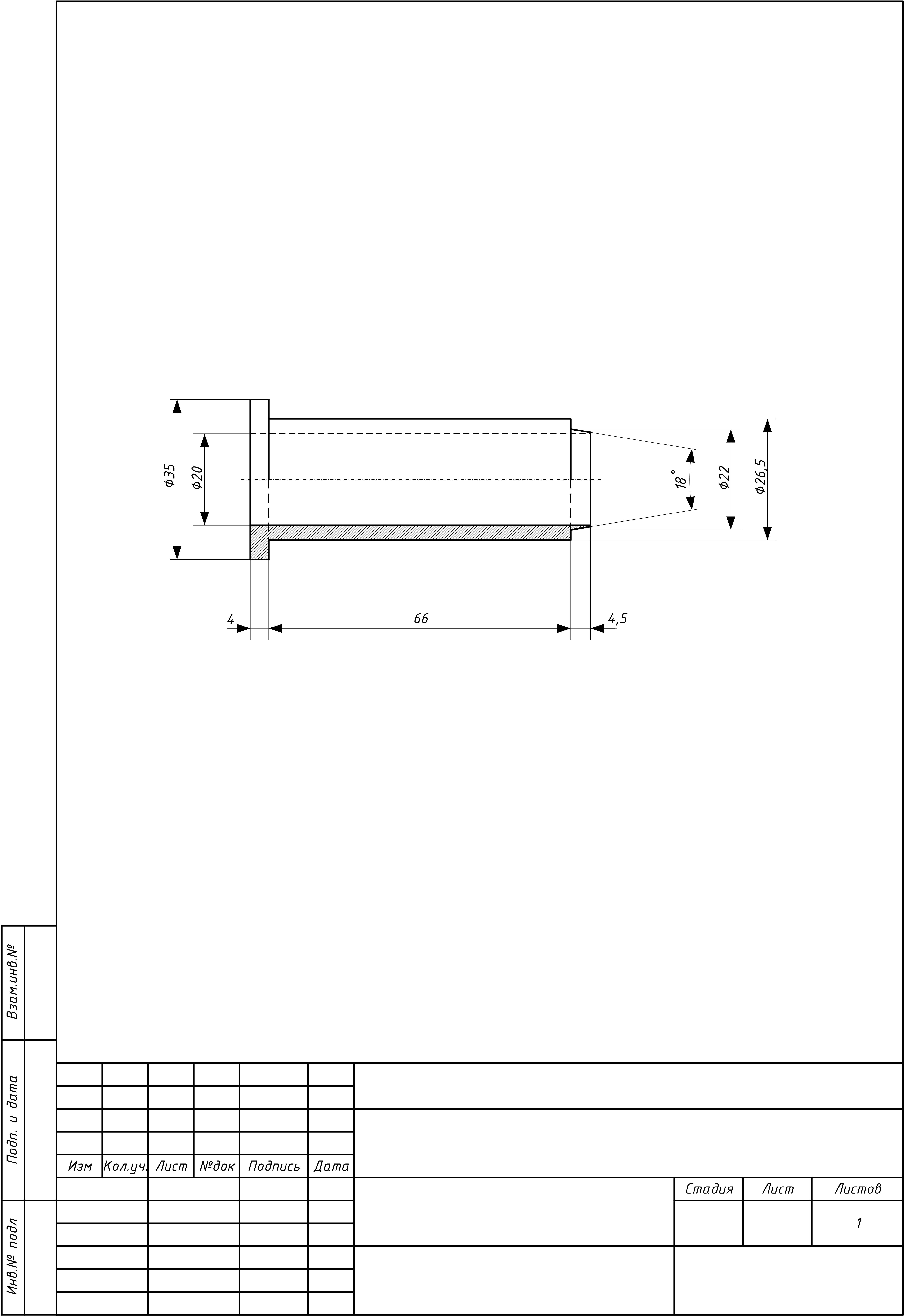

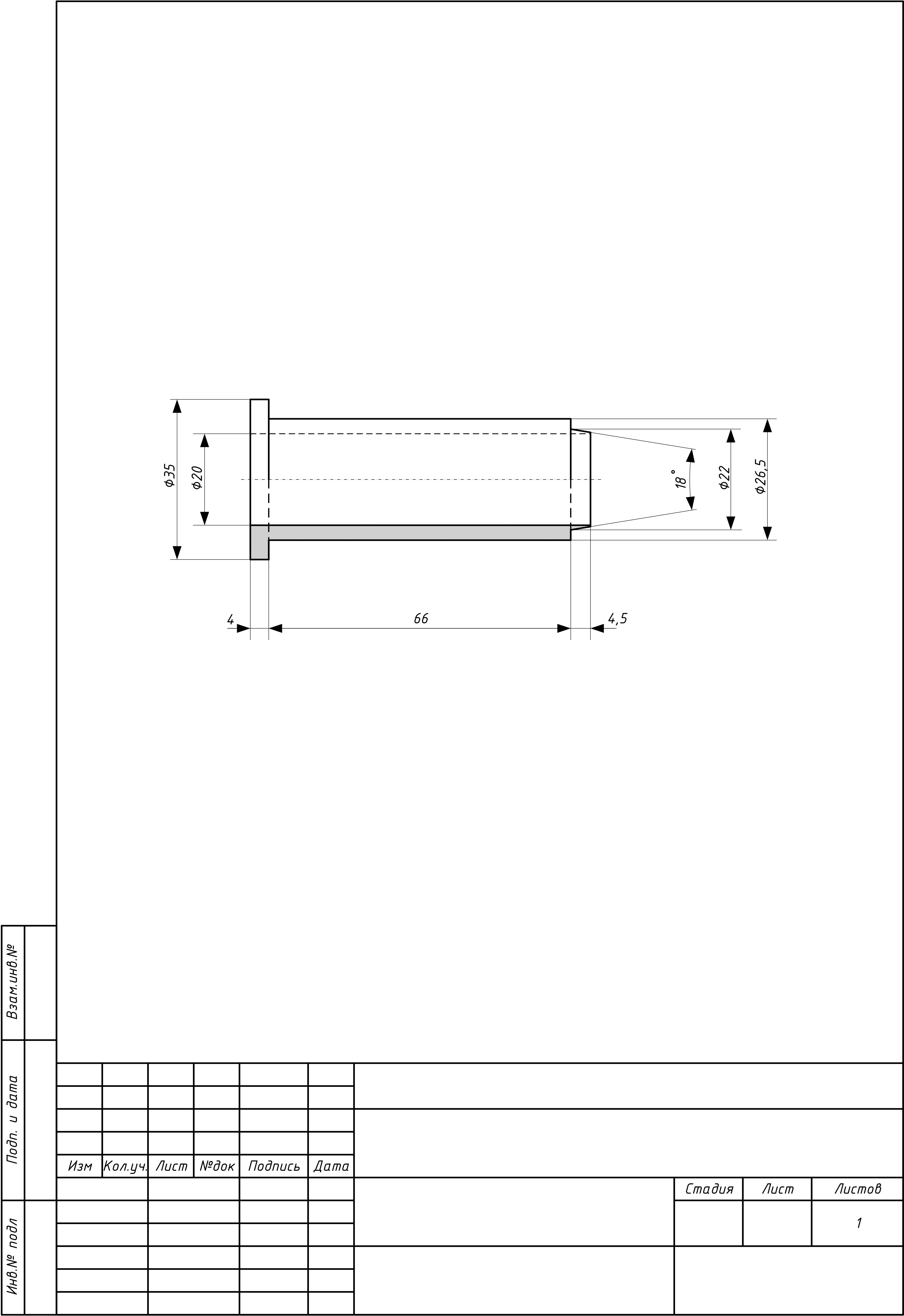

Для тех, кто хочет сделать переднюю подвеску, но не готов платить многодолларов за вставную дистанционную втулку на переднее крепление передней продольной тяги (а она бывает сгнивает...у нас в раше).

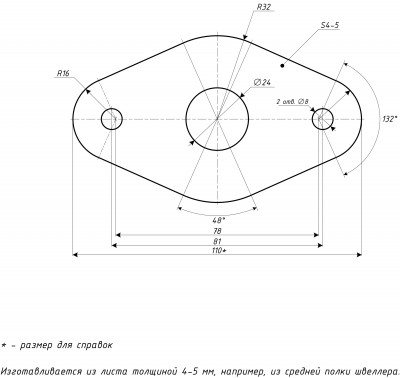

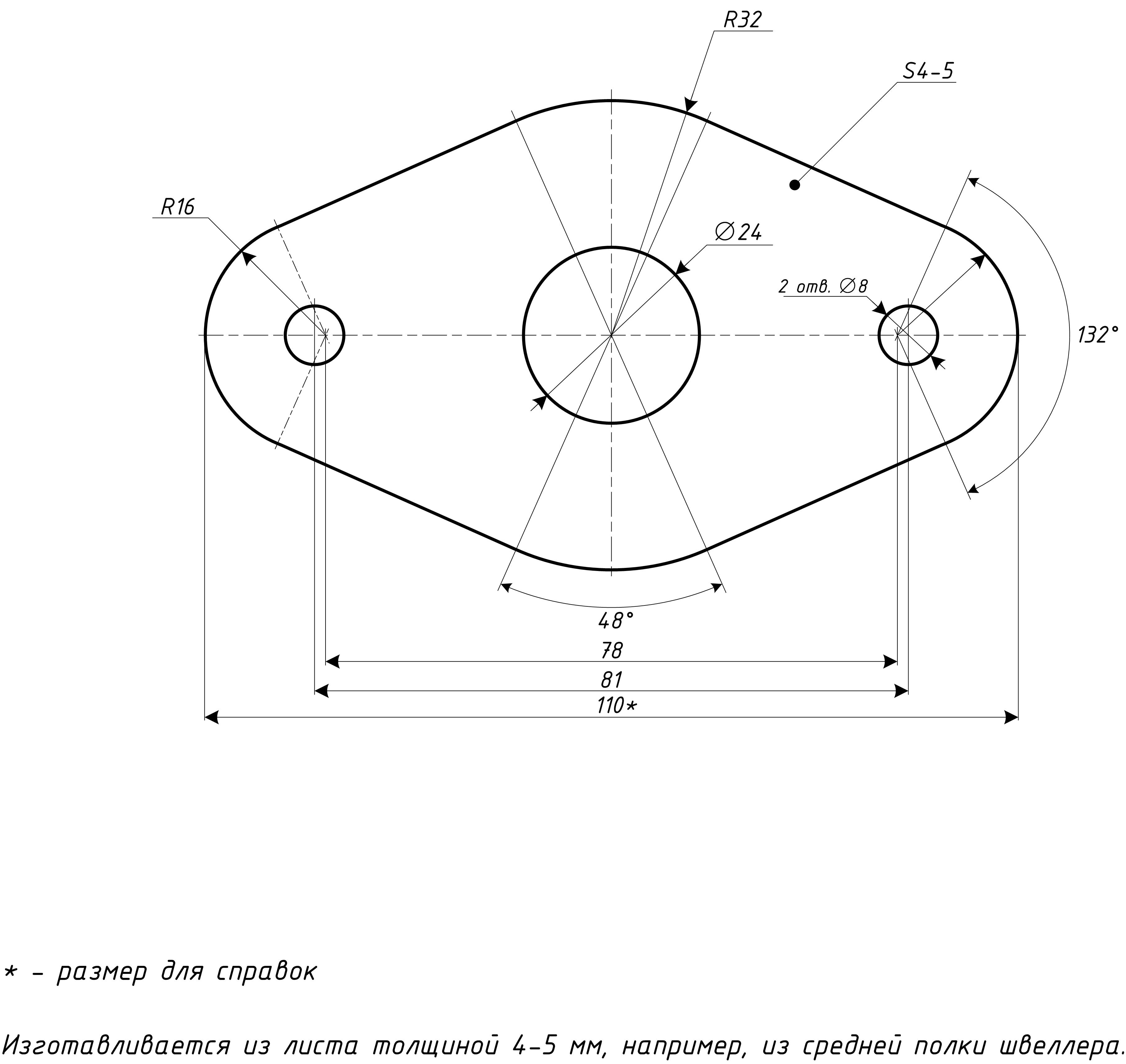

И ещё для тех, кому надоели цены на родные амморты и он готов перейти на Тандеровские/Кугаровские.

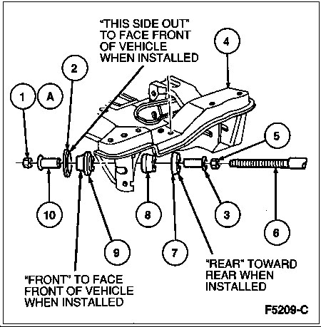

я про первую втулку не понял - она где стоит?
Re: Самодельщикам в помощь
Сообщение Николай Пименов » 03 июн 2011, 17:54
продольная тега передней подвески (которая одним концом к подрамнику, вторым - к нижнему рычагу. Вот такая втулка в резинках где к рычагу вварена прям в резинки, а там, где к подрамнику - отдельная деталь. Бывает, гниет, есть в родном Фордокомплекте "реанимации", но он стОит многовато (что-то около 100 баксов выходит за 2 втулочки).
По картинке - это заместо деталей 3 и 10, вставлять со стороны 3й детали, шайба 7 ляжет на выступ, а шайба 2 ляжет как раз туда, где фаска 18 градусов. Т.е. сборка такая (слева-направо по моему чертежу): вот эта деталь, на неё одевается шайба 7, потом резинка 8, потом подрамник, потом резинка 9, потом шайба 2 на выступ, затягиваем гайкой. Выступ под шайбу 2 по месту сточить вровень с шайбой, чтоб гайка прижала шайбу к втулке.
