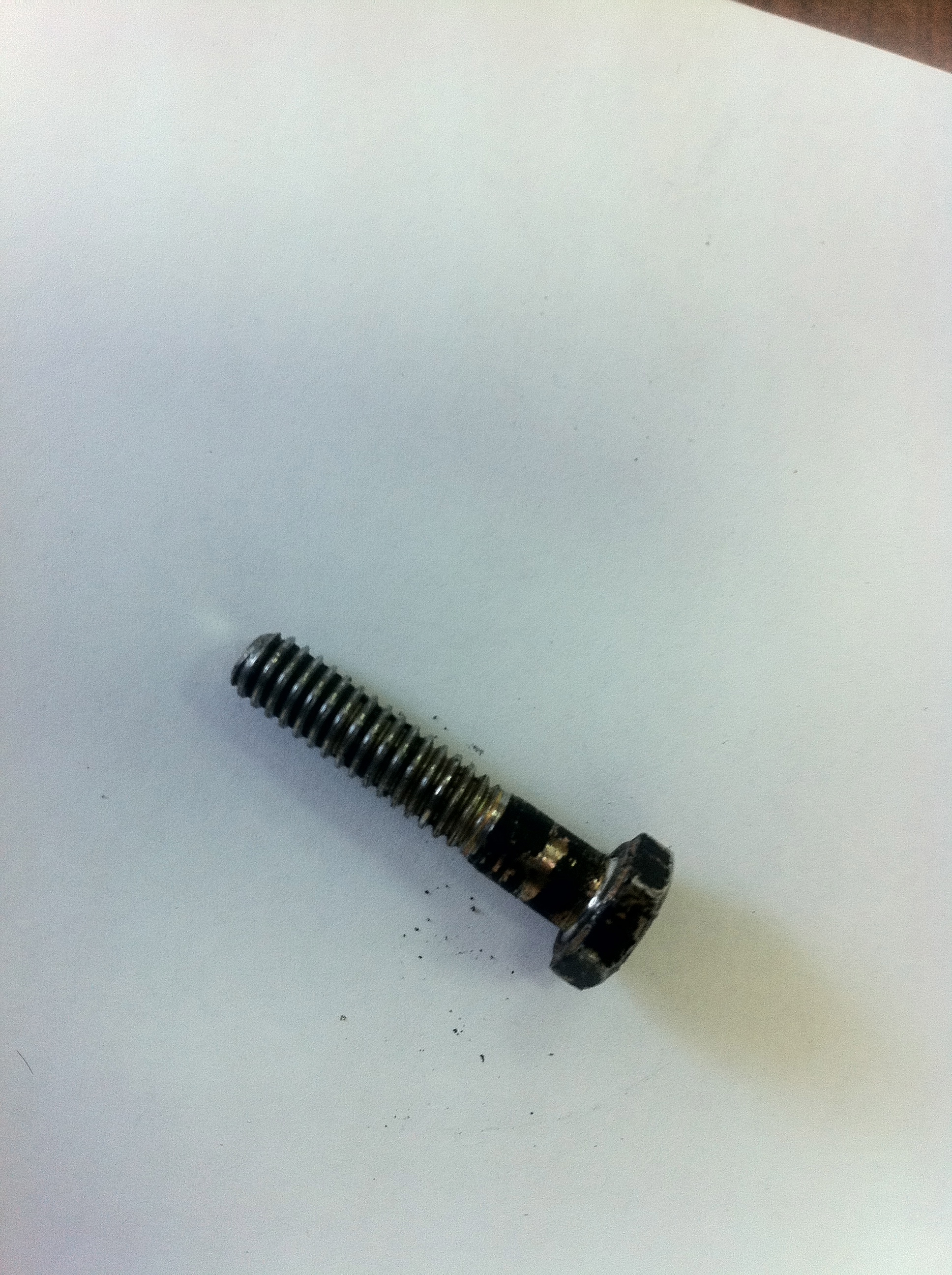

Прислали мне американскую чугунную печку. Весом примерно 200 кг, а ножки слабые, но еще более слабыми оказались болта на которых они держались.
В результате во время транспортировки два болта сорвало. Чудом удалось из выкрутить из корпуса.
Теперь вопрос, где взять болты 3,5 см 6мм диаметром с дюймовой резьбой?
Перепробовал весь ассортимент хоум центра, ничего не подошло.
Вот оставшийся живым болт

Нарезать на любом токарном станке, резец 55 градусов и вперед.

А если не резать? Может у кого готовые есть? или кто знает где взять?

Может быть. Но быстрее нарезать.

http://www.czar.ru/subcats.php?id=161 - говорят дюймовые. 6 мм - это четверть дюйма видимо.
Ну и вообще Гугля "дюймовый крепеж москва" может что даст.
Re: Где взять дюймовые болты?
Сообщение Николай Пименов » 22 июн 2011, 22:35
Четверть дюйма - 6,35. Может запросто быть какой-нибудь 7/64...

Шаг резьбы надо мерить, в кол-во ниток на дюйм, у них до хрена болтов где используется
индекс F- "Файн" по нашенски резьба с мелким шагом. Попробуй с остатком болта подъехать
в магаз с Амзапчастями-подберут.

Да все может быть, болт шестерка не стандартный шаг-0.75мм.
Надо попробовать болт М6 х...длина х 0.75 шаг резьбы, может прокатить.

Можно смотреть по головке болта или по гайке-если торкс или, типа ключа на 11, в большинстве случаев дюйм.

С головкой на 15 тоже часто дюймовые болты.

Выложил фото живого болта.
Попробовал спросить болты у производителя, но это сколько ждать придется.

купить метрическую лерку, да перенарезать резьбу в "гайке"
Сообщение Николай Пименов » 23 июн 2011, 13:06
Метчик. Лерка наоборот на болте резать.
Идея плохая - держаться будет ещё хуже.
