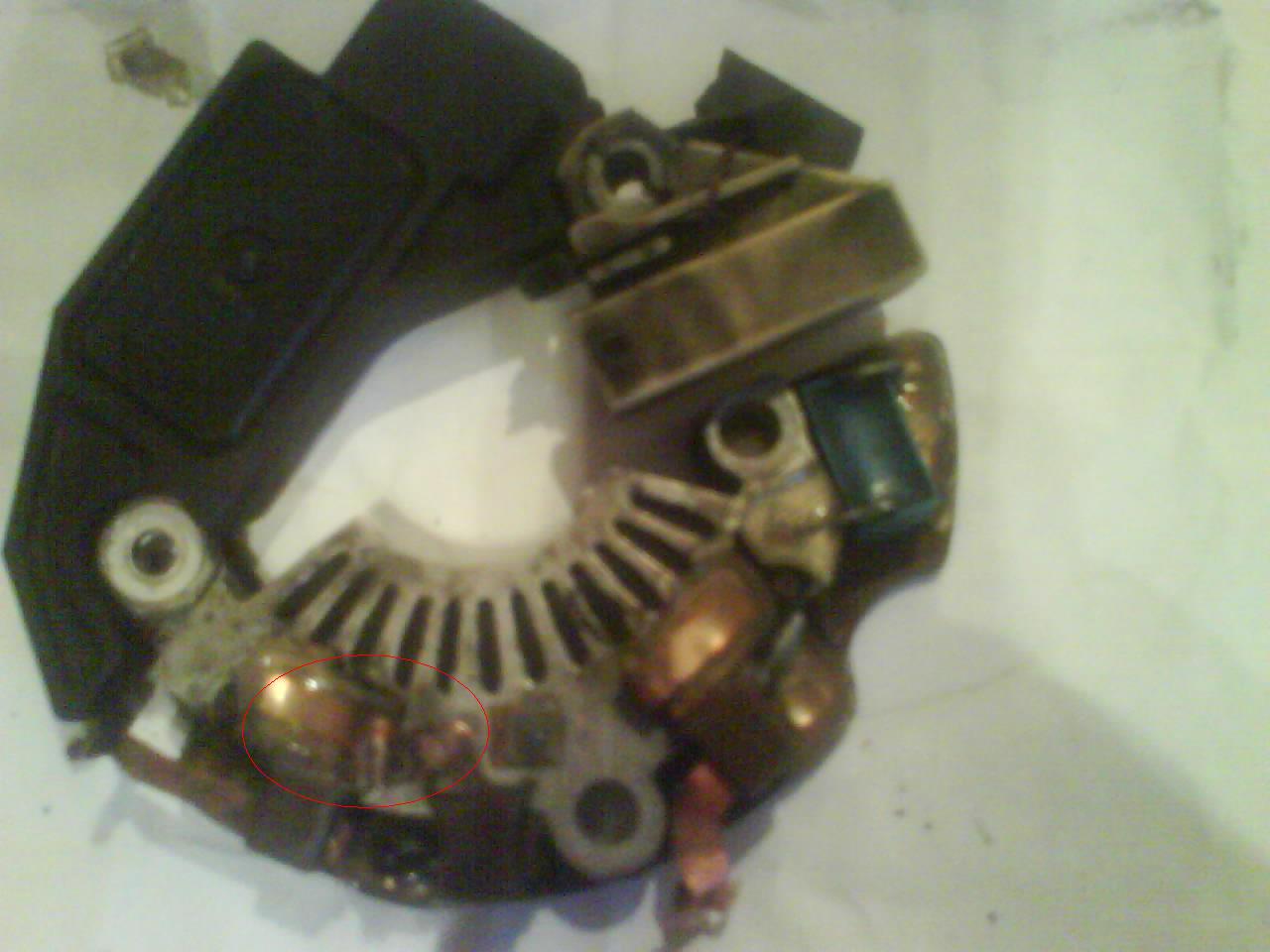

Там в щёточном узле обнаружено некоторое весёлое отлетание контактов. Чем оно вызвано непонятно.
Вот - на отметке. За качество большой пардон, там мало что видно.
К сожалению пайке ничего не подвергается, конкретно в указанном месте категорически. Думаю попробовать поизголяться электрохимическим методом с медным купоросом :D
А вобще генератор был дохловат, "ибей" весьма вдохновил ))) Но всё же хочется доманать этот.

Не надо заниматься электрохимией в домашних условиях - ничего сильнопутного не выйдет. А картиночку бы таки завесить :)

Нормальные фотки нам в помощь, ибо там реально ничего не видно...
Re: Вопрос про генератор
Сообщение DataKnight » 05 июл 2011, 23:07
да, я сам там ничего не увидел когда перикинул на комп ) полевые условия и боевой мобильник :D

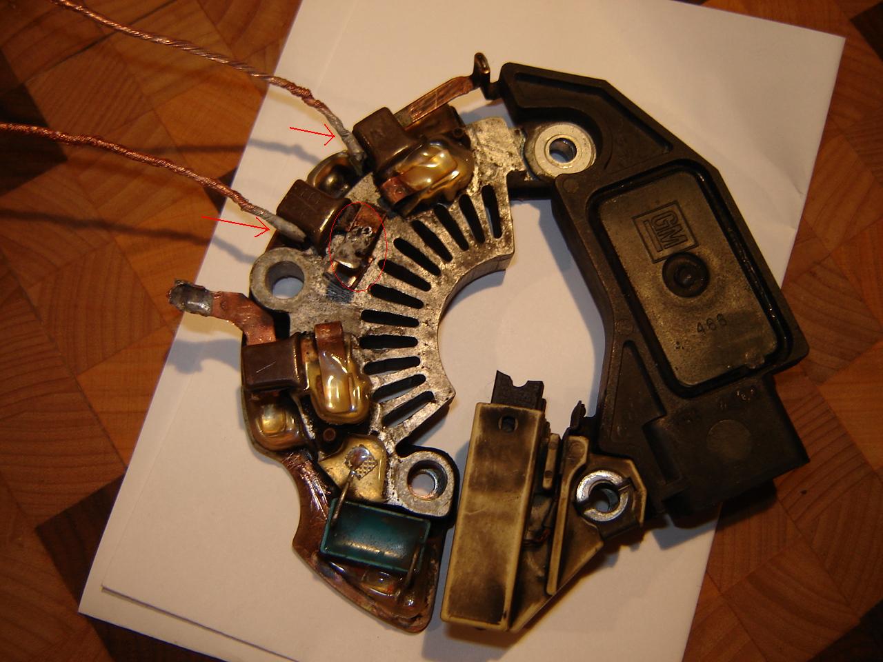

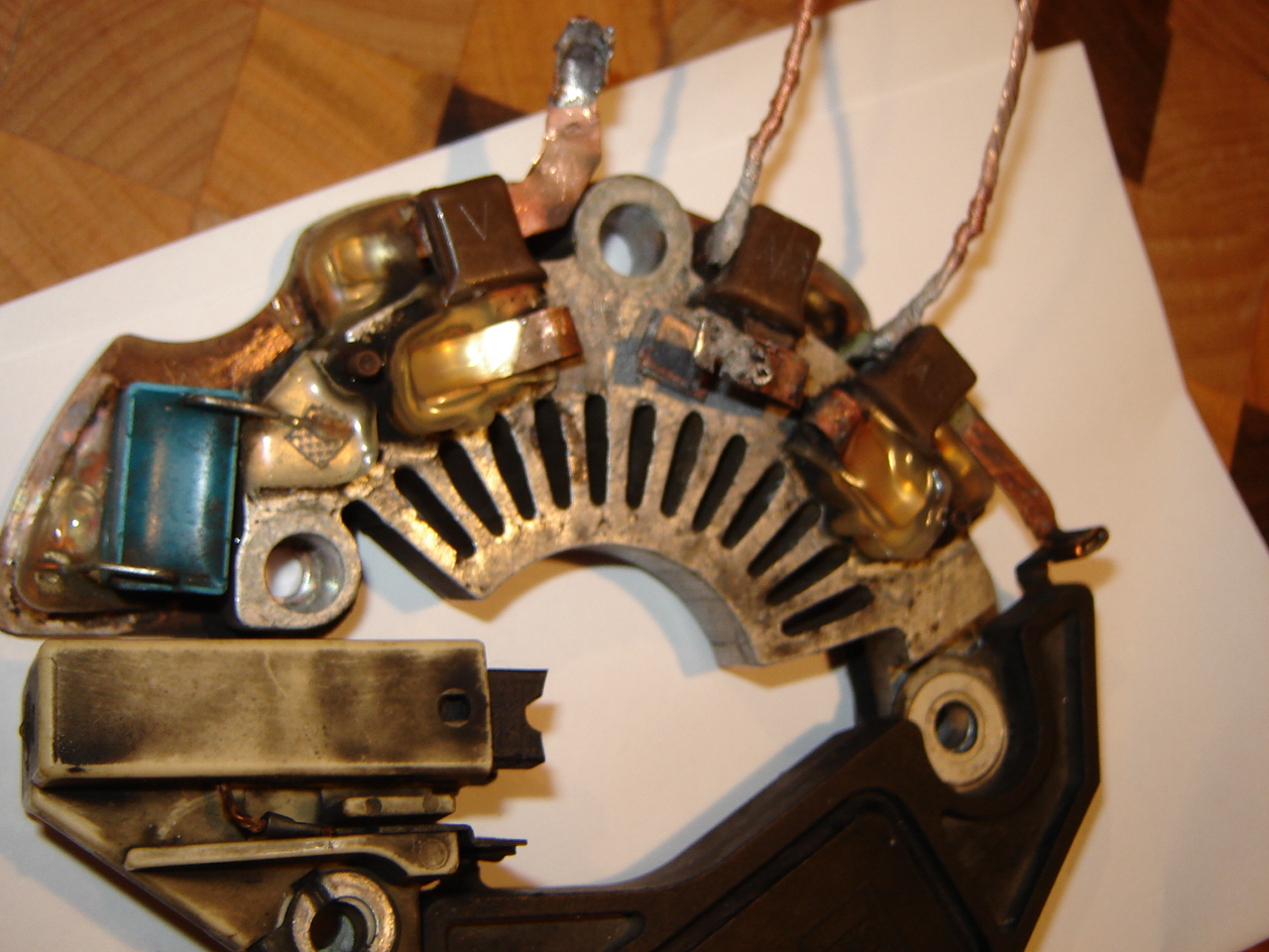

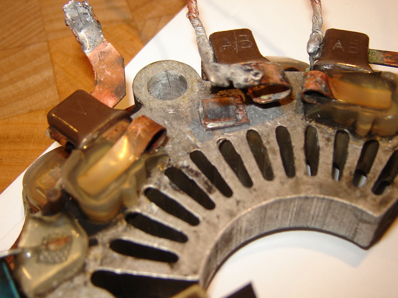

Вот и слайды того самого щёточного узла.
В кружке "отпаявшийся" контакт, неподдающийся пайке с кислотой. Что за сплав - не знаю, следы от прежнего припоя вроде бы как бы имелись...
Стрелки на концах, отвалившихся, припаянных. Там пайка поддалась.
