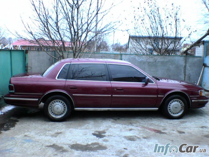

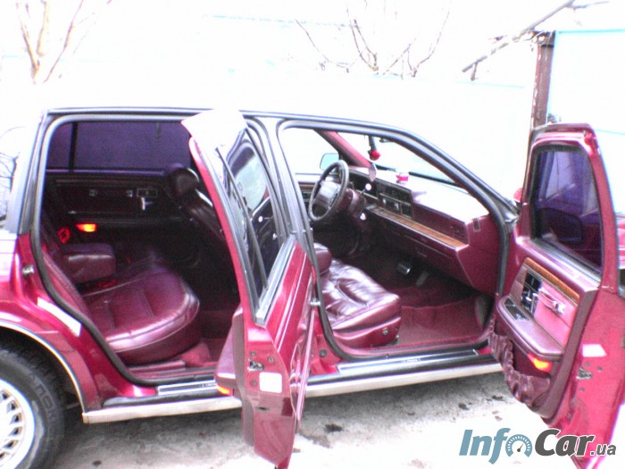

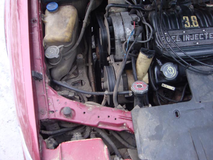

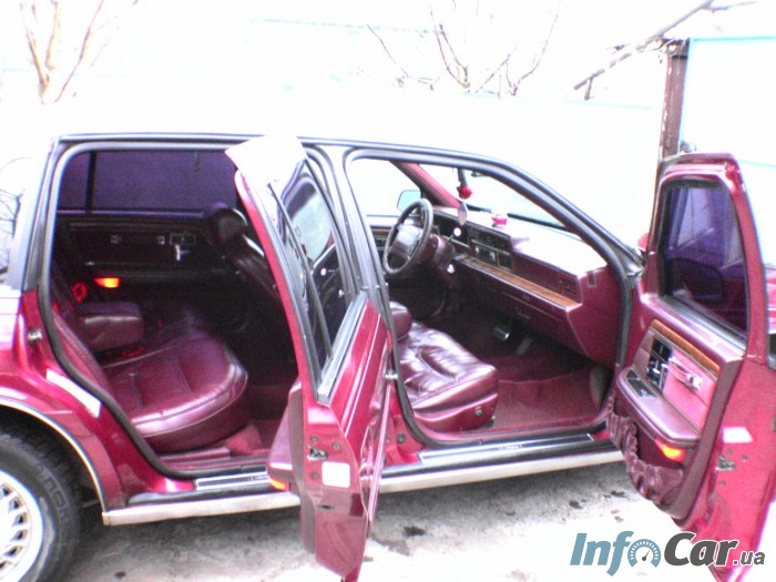

Вобщем так!
Кузов: машина конечно же красилась, но удары были не серьезные; вмятин практически нет; 10% лака на крыше полопался и отпал, небольшие вздутия краски на крылья, а на левом переднем огромная дыра; места для поддамкрачивания вмяты в кузов; бампера целы, оптика целая, небольшая трещинка на левом фонаре, водительская дверь закрывается с трудом, а задняя правая с трудом открывается (нужно вдавить и приподнять)
Ходовая: не гремит, не стучит, не хрустит.
Мотор: аккум. оказался мёртвым пришлось прикуривать, завёлся с полтыка, но холостые не держал даже после прогрева. Машина постоянно глохла и заводить постоянно приходилось от прикуривателя, аккум не набирал ни капли заряда (может реле зарядки помёр)
АКПП: идёт мягенько, переключений вообще не чувствовалось.
Проводка (самое интересное): не работал климат-контроль, во время теста не было ни петла, ни вентелятора; не работал кондиционер; не работали стеклоподъёмники; не работает АБС, мигает тест-лампочка подушек (скорее всего тоже не работают)
Салон на слабенькую 4: конечно кожа ещё пару-тройку лет продержится (особенно сзади), но в целом повсюду видны следы неаккуратного отношения к прикручиванию всяких пластмассовых накладок, дверные карты уже еле дышат; потолок не провисший;
Вывод: довольно уставший кузов, непонятка с проводкой, много мелочей по салону... сторговались до 4000у.е.
Но я пока не решился до конца. Что скажете?
