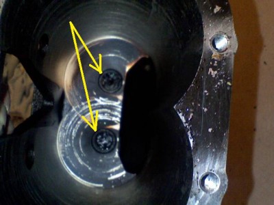

Кстати вопрос нескромный, а по каким признакам определить что компрессор пора перебирать?
AlexRIV
- Сообщения: 3704
- Зарегистрирован: 08 авг 2008, 21:01
Сообщение
AlexRIV » 05 фев 2009, 11:22
-при появлении шума,типа дыг-дыг-дыг,когда опорные игольчатые подшипники валов изнашиваются,то валы начинают задевать стенки корпуса и друг друга. может сальник потечь,в районе шкива,износ подшипников клюва можно определить только сняв его.

AlexRIV » 11 фев 2009, 16:32
ну вот,пришли мне подшипники,но старые никак выковырить не могу!!!вот они стрелкой указаны
- Сообщения: 3956
- Откуда: София, Болгария
Сообщение
Quadra » 11 фев 2009, 19:12
Ломай их и выковыривай как сальники.
AlexRIV
- Сообщения: 3704
Сообщение
AlexRIV » 11 фев 2009, 20:29
да нифига не получается! и сверлил,и долбил,боюсь гнездо повредить
