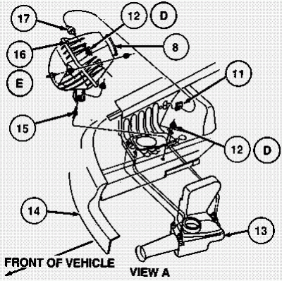

Короче решил я снять компрессор подвески, попробовать разобрать и отремонтировать, ну за одно думаю убрать всякие там резонаторы, хочу чтоб марковка урчала :) (2 уха нафиг, третий ух маленький резать не буду, жалко :) ) Вопрос, насколько это критично для работы двигла?
Вот здесь америкосы пишут про это: http://www.lincolnsofdistinction.org/vb ... sor+remove Потом в планах поставить нулевик k&n.

Резонаторы нужны не только для того, чтобы приглушать впуск, но и для того, чтобы на любых оборотах не образовывалась стоячая звуковая волна в трубе. Если она образуется, резко ухудшается наполнение цилиндров (а на других частотах - наоборот, улучшается). То есть характеристика "обороты/тяга" получится волнообразная, не до нуля конечно, но негладкая. Соответственно, на каких-то оборотах мотор начнет "тупить", что не очень хорошо, но не фатально.
А в готовых комплектах дляустановки нулевика/подач воздух похолоднее отверстие "вниз" (круглое, сквозь которое компрессор просматривается н фотах) обычно затыкают - думаю, неспроста...

Резонатор снимать очень не рекомендую.... когда-то маялся я этой хренью... урчания почти не прибавляется, как рычал, так и рычит. Зато низы (которых на марке и так мало) пропадают капитально. Попробуй снять основной резонатор и заткнуть пробкой дырку... если тебе понравится, тогда уже и до ножовки можешь дойти... хотя я бы просто заткнул и ездил.

Согласен с предыдущем оратором, снимать резонаторы крайне нерекомендую. Установку нулевика тоже нерекомендую. Если б ты компрессор поставил или турбину-тогда да, а так это нафиг не надо.

Сообщение GoaD » 31 июл 2009, 09:56
Вот оно ухо слона... :D

Ну во первых даже спецы советуют это ухо нах выкинуть как не особо нужное :D Вчера ипался с этим резонатором под №13, болты заржавели и проворачиваются, в итоге один сломал, второй пришлось греть так что расплавил пластик резонатора. Снял компрессор, буду седня посмотреть, там с виду все разборное.
