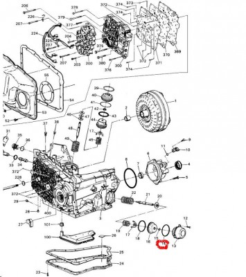

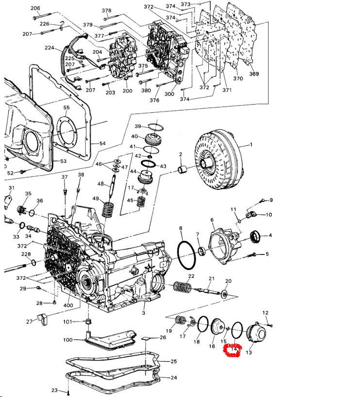

Это крышка плунжера какого-то перехода (1-2 или 2-3), там никаких засад не предвидится (в смысле, сверхтребований к квалификации не вижу). Единственное, возможно понадобится слив масла с последующим возвратом - обычно это так. Ну и просто быть аккуратным никто не отменял.
Квалификация потребуется при полой разборке содержимого корпуса 3 (т.е. собственно коробки), а это - так, мелочь (делал сам аналогичную процедуру, только на заднеприводной коробке - никто не умер

А к этой штуке подлезть-то не снимая коробки можно?
И кто сказал, что течь только здесь, и что остальное вообще в порядке? Неисправностей может быть несколько...а я могу точно сказать только одно: нормальный уровень масла и отутствие течи - это норма, к котрой по-любому нужно стремиться, т.е. хуже точно не станет (прямые руки прилагаются само собой).
