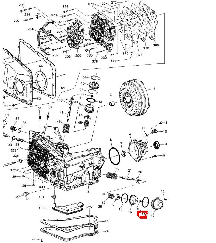

Сообщение Fisher » 23 авг 2009, 19:00

Сообщение Николай Пименов » 23 авг 2009, 19:38
Это крышка плунжера какого-то перехода (1-2 или 2-3), там никаких засад не предвидится (в смысле, сверхтребований к квалификации не вижу). Единственное, возможно понадобится слив масла с последующим возвратом - обычно это так. Ну и просто быть аккуратным никто не отменял.
Квалификация потребуется при полой разборке содержимого корпуса 3 (т.е. собственно коробки), а это - так, мелочь (делал сам аналогичную процедуру, только на заднеприводной коробке - никто не умер :) )

Сообщение Николай Пименов » 23 авг 2009, 20:26
А к этой штуке подлезть-то не снимая коробки можно?
И кто сказал, что течь только здесь, и что остальное вообще в порядке? Неисправностей может быть несколько...а я могу точно сказать только одно: нормальный уровень масла и отутствие течи - это норма, к котрой по-любому нужно стремиться, т.е. хуже точно не станет (прямые руки прилагаются само собой).

Сообщение Fisher » 23 авг 2009, 20:34
Да, она на самом видном месте внизу.
Правда те кто ремонтировали коробку запугали, что крышка прижимает вал сервопривода на котором натянута лента, если ее слишком отпустить, то лента шваркнется, и только снятие поможет мне выжить.
машина должна быть большая а жизнь долгой
Сообщение Николай Пименов » 23 авг 2009, 21:51
а что, в коробках есть валы сервоприводов? это что-то новенькое, клапанов и плунжеров - море, а вот ленточные пружины - это что-то новенькое. Кстати, на чертеже ничего подобного не наблюдаю...
хотя у коробочных мастеров СПРОСИТЬ никогда не вредно.
