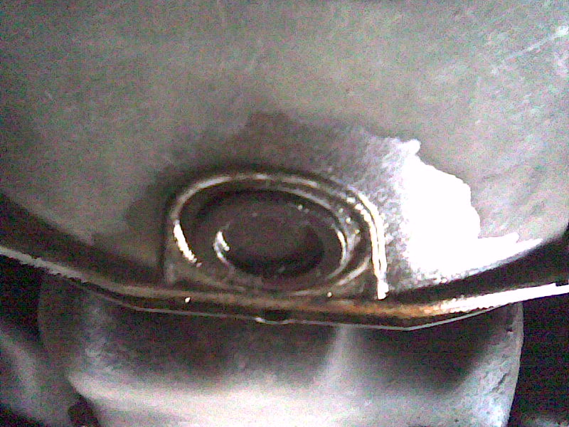

Переобувал сегодня марковку
И когда делали развал,обнаружил неприятную хрень
Говорят сальник первичного вала АКП скорее всего нужно менять
НО туда добраться еще нужно

Николай Пименов » 14 дек 2009, 22:13
Такая же фигня после замены масла на М-5 (с неизвестно-что, предположительно М-3). Крышечку открой - внутри практически сухо?
Пока собираюсь просто доливать масло, до весны точно доживу.

artmen » 14 дек 2009, 22:19
Открывал Коль
Практически сухо,но мне кажется что в то место поотихонуку подтикает сверху,но вот откуда именно
Проверя завтра сутра маслицо

Николай Пименов » 14 дек 2009, 23:00
течь может 2 вещи: пробка бублика (в моем случае есть верояность) или передний сальник коробки (он же сальник масляной помпы и прочие названия в том же духе). Первая - перезатяжка динамоключом (обязательно динамо - сорвать резьбу очень плохо!), второе - раскидывать полмашины, т.е. съем коробаса.

GoaD » 15 дек 2009, 09:45
там еще может течь сальник щупа, у меня так

GoaD » 15 дек 2009, 13:11
При движении и тряске масло может куда угодно затечь, поэтому сразу не определишь источник. А по хорошему надо осушить там все и смотреть где течет.

Николай Пименов » 15 дек 2009, 13:20
Ну если вот пятно только вокруг этой пробки, то наверное всё же оттуда. Для успокоения модно потереть тряпочкой около ввода трубки и проверить следы масла.
