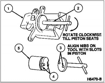

Николай Пименов » 17 янв 2010, 22:02
Можно просто крутить - давить совсем не обязательно. Есть даже специальная приблуда - кубик с разными шипиками, и с дырками под 1/4 вороток. ТОЛЬКО КРУТИТЬ - так и в родной документации написано, и родная Фордовая инструментина для этого не имеет возможности давить.

Иван » 17 янв 2010, 22:24
нЕ СОГЛАШУСЬ, ЭТОТ СПЕШАЛ ТУЛ СДЕЛАН ПОЧНИ КАК ТОТ СЪЁМНИК, что я испоьзлвал, только на конце у него большая шайба с 2 пупырышками, дя фиксации в поршне. Это усптойство вворачивается по резьбе и тем вамым немного давит и вворачивает супорт

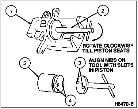

Сообщение
Николай Пименов » 17 янв 2010, 22:44
А вот картинка из родного мануала, никакого давления там в помине нет.

Николай Пименов » 17 янв 2010, 23:36
Там резьба. Не на поршне - на внутреннем болтике или железочке (которая портится). Тормозить вроде должен, но стояночник либо не будет работать, либо не будет подстраиваться под износ колодок, либо не будет отпускать. Боюсь. что тому, который не вдавился - тоже писец - давлением эта деталька уже убита.

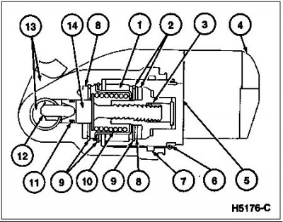

Если есть документация - может перебрать рискнешь? Тогда RAYBESTOS Part # WK2797, но там нет железочек, которые скорее всего пострадали. Разрез узла, для тех кому интересно.
