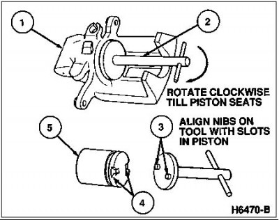

Сообщение Николай Пименов » 17 янв 2010, 22:02
Можно просто крутить - давить совсем не обязательно. Есть даже специальная приблуда - кубик с разными шипиками, и с дырками под 1/4 вороток. ТОЛЬКО КРУТИТЬ - так и в родной документации написано, и родная Фордовая инструментина для этого не имеет возможности давить.

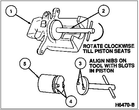

Сообщение Николай Пименов » 17 янв 2010, 22:44
А вот картинка из родного мануала, никакого давления там в помине нет.

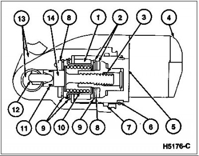

Сообщение Николай Пименов » 17 янв 2010, 23:36
Там резьба. Не на поршне - на внутреннем болтике или железочке (которая портится). Тормозить вроде должен, но стояночник либо не будет работать, либо не будет подстраиваться под износ колодок, либо не будет отпускать. Боюсь. что тому, который не вдавился - тоже писец - давлением эта деталька уже убита.
Есть ремкомплекты, недорого, но для сборки нужен комплект оправок непростых. Так как страдает не сам поршень, а потроха - вопрос о наличии в продаже собственно поршенька думаю неактуален. Есть практически идеально восстановленные из Фордовых деталей (А1-Cardone) или из совместимых. Цена вопроса (ТАМ): 104 (за А1) - 36 (за хз-кто на Ебай, сейчас есть правый. бывает и левый).

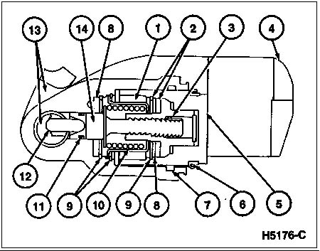

На Рокавто, где ж ещё. A-1 CARDONE Part # 184539 - левый, A-1 CARDONE Part # 184538 - правый.
Если есть документация - может перебрать рискнешь? Тогда RAYBESTOS Part # WK2797, но там нет железочек, которые скорее всего пострадали. Разрез узла, для тех кому интересно.
