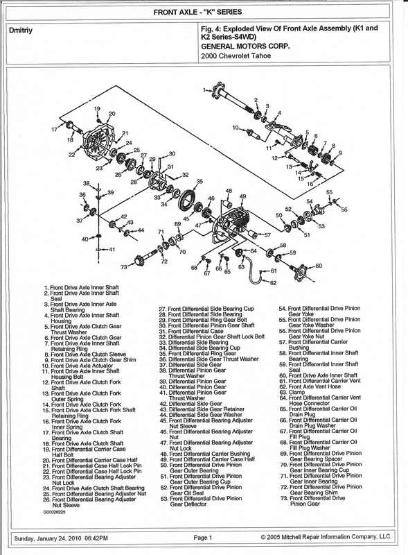

Всем доброго время суток!Подскажите сильная течь из агрегата куда входит передний шрус!Что это мост?

скорее редуктор

Наверно сальник выдавило! :cry: Шайтан погода :evil:
не у кого нет картинки передка Тахо? наглядно посмотреть?

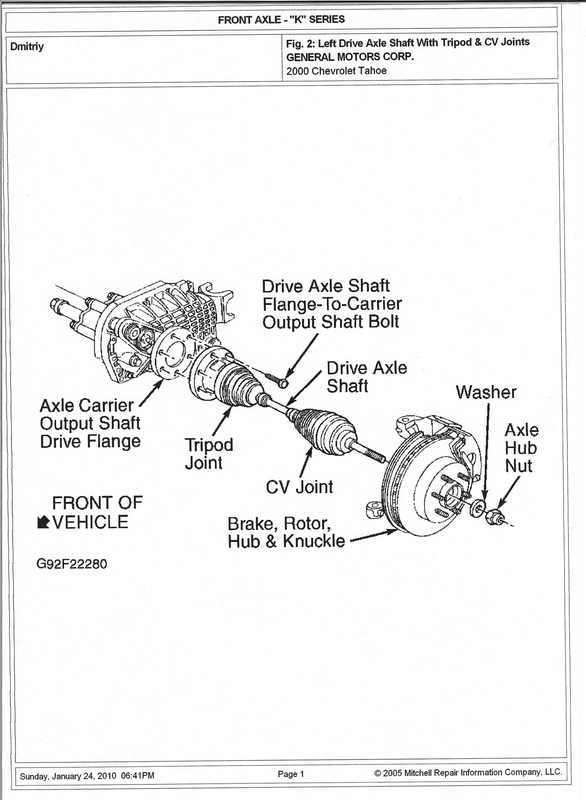

Сообщение Scorp » 24 янв 2010, 18:55
Держи.... :)
В подробностях
В подробностях
общий вид
общий вид

Флянец с 6 отверстиями, куда крепиться внутренний шрус нужно выдернуть наружу, держится он пружинным стопорным кольцом, если в примитивных условиях то привязываешь куском тросса кувалду к флянцу и выдёргиваешь. Когда он выйдет под ним увидишь сальник, меняется просто... :wink:
