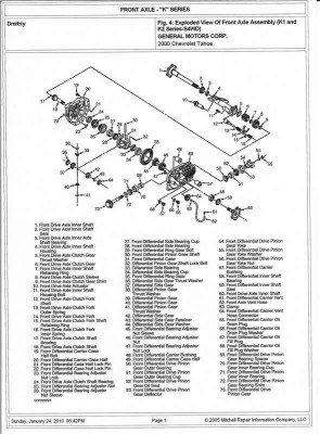

Всем доброго время суток!Подскажите сильная течь из агрегата куда входит передний шрус!Что это мост?

любитель Фордов » 24 янв 2010, 16:18
скорее редуктор

пух » 24 янв 2010, 16:49
Наверно сальник выдавило!
Шайтан погода
не у кого нет картинки передка Тахо? наглядно посмотреть?

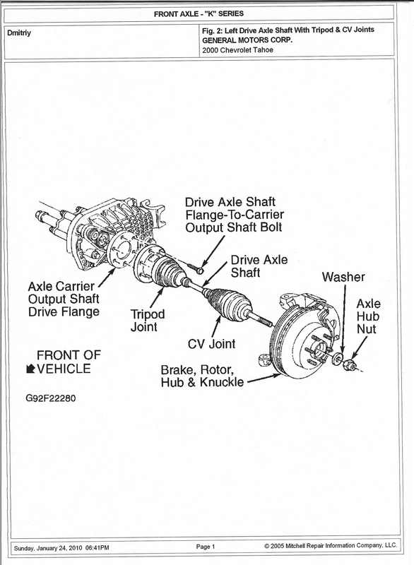

Scorp » 24 янв 2010, 18:55
Держи....
- В подробностях
- общий вид

Пскопской » 24 янв 2010, 19:41
Флянец с 6 отверстиями, куда крепиться внутренний шрус нужно выдернуть наружу, держится он пружинным стопорным кольцом, если в примитивных условиях то привязываешь куском тросса кувалду к флянцу и выдёргиваешь. Когда он выйдет под ним увидишь сальник, меняется просто...
