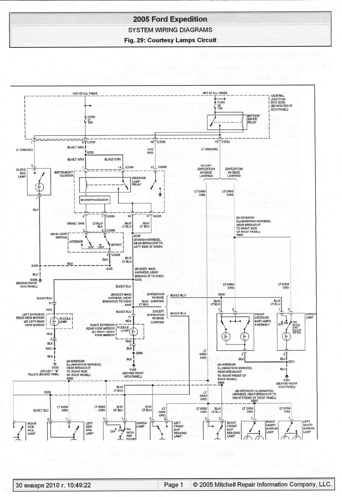

дмитрий-экспедишн писал(а):Последовал вашему совету. Стал вытаскивать все предохраните по очереди. На №21 утечка стала норма 0,08 было 0,69. Номер 21 согласно книги отвечает (Щиток приборов (В+), лампы освещения салона(подсветки входа), лампы наружной подсветки(наружные зеркала0, модуль контроля давления в шинах(TPMS).
Пока поехал без предохранителя. Теперь думаем что делать дальше и как найти утечку в этих элементах. Лампочки думаем не причем. Грешим больше на модуль. Где его найти в машине?
Я конечно не знаток в фордах, ну так из своего интереса! Если у тебя не пневма может у тебя и модуля давления в шинах нет?

Концевики сразу дадут на все лампы ток - их поосторожнее надо "дергать", тем более, что они скорее всего не на разъеме к жгуту.
Система давления в шинах то ли обязательна уже была в США в том году, или около того. Так что никакой связи её с пневмой нет. Опять-таки, по книжечке от машины можно посмотреть, как должно быть при её наличии (обязательно где-то индикация, что всё ок, или авария - для проверки можно и колесо спустить, насос-то чать есть, и электрический) и посмотреть, что как - есть она там или нет.
И всё же как я писал ранее похоже на косяк с лампочкой/проводкой. Что не исключает и аналогичных проблем с проводкой к тому модулю кстати.
