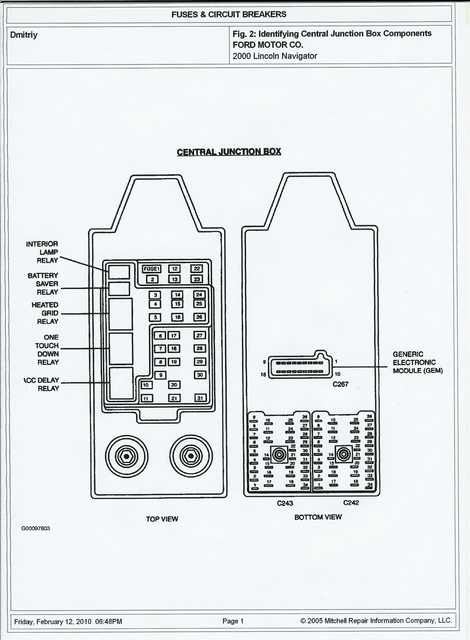

Реле, которое запитано всё время, называется в мануале Battery saver relay. Оно маленькое, второе сверху. Когда перед стоянкой вынимаю предохранитель номер 15 (5Ампер, средний ряд, четвёртый сверху)- гаснет салонный свет и щёлкает это злополучное реле, в этом случае ток в разрыве плюса минимальный и с утра завожусь без проблемм.
Кстати, вот что дословно написано про предохранитель №15 в таблице:
Stop lamp switch, (Speed control,Brake shift interlock,ABS,PCM module inputs),GEM module,Autolock,Air suspension module.

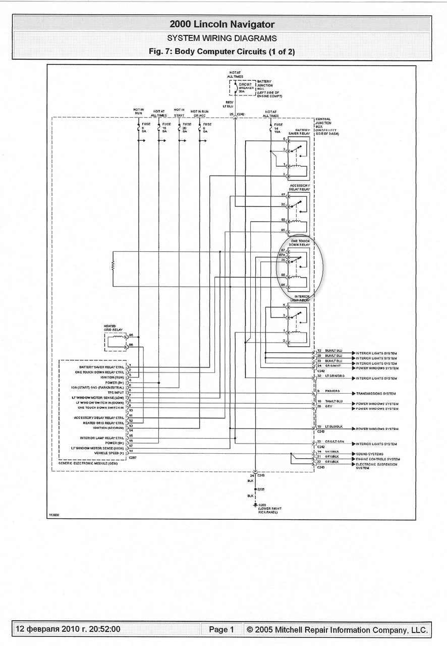

Сообщение Пскопской » 13 фев 2010, 00:20
Вот на картинках отметил...

В последнем сообщении реле, что щелкает, - верхнее в правом столбце, а модуль, что им управляет (и питается через 15й предохранитель) - слева в самом низу.
Реле сие предназначено для отключения лампочек всяких салонных, чтобы не сел аккумулятор. Управляется по принципу "что-то долго хозяйна дверь не закрывает" и т.п.
Что делать? - ПОДРОБНО проверять автоматику, заложенную в GEM (это который снизу слева), все цепи автоматики (всякие стекла, погасание лампочек и т.п.). Далее это либо концевик какой стал с сопротивлением, или этот самый GEM наскрылся.

Сообщение Николай Пименов » 13 фев 2010, 00:37
Дело не в том, что концевики гасят лампы, а в том, что через них есть утечка или что-то в этом духе. Нужно полную схему включения GEM, и дальше вплоть до того, что проводочки по одному вынимать с разъема (кроме тех. что питание модуля и земля). Мысль такая: если этот блочок включает это реле - это значит, что он считает, что что-то включено, и бережет аккум (ну, ток этого реле поменьше, чем пары лампочек например, сейчас ты утечку через реле замечаешь, потому что аккум не вот прям новенький, и погода стремная). Выясняем, по какому входу он "видит" нагрузку - чиним соотв. цепи. Если ну никак не хочет - может, он сам "сбрендил" (от морозов :) ). Как-то так.

Блин, картридж кончился.... :oops: Миш потерпи до понедельика.... :oops:
распечатаю тебе схемы......

Сорри за задержку!
Все отправил на мыло.
Программа Митчел в отношении переноса данных очень дурная. :?
Я даже текст не могу скопировать... :wall:
Приходится сначала печатать, потом сканировать, потом уменьшать формат и только затем выкладывать на сайт :oops:
