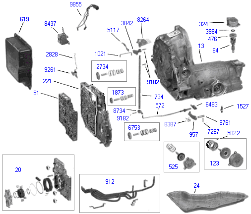

На АКСОДах поршни другие,они с уплотнительными резинками.
Вот картинка.

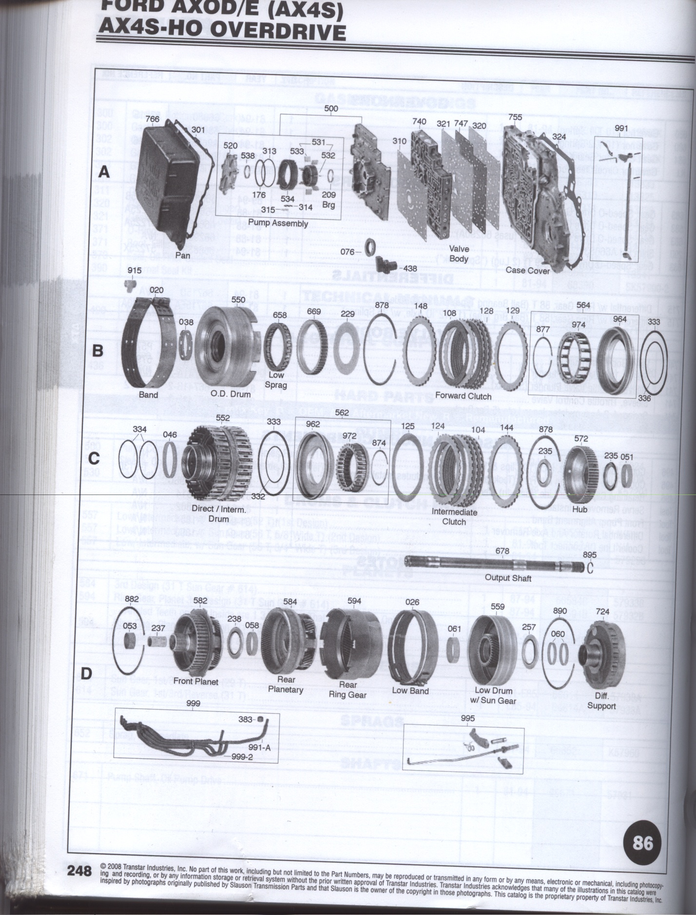

Они сломаны?Резиновые уплотнения для поршней поставляются в стандартном ремкомплекте.
Вот ещё картинки каталога.Отсканировал для вас. P.S. На картинках хорошо видно что на поршнях ставятся уплотнительные резиновые колечки.

Он сказал, что на одном из поршней резинка треснула (или порвалась).
В общем решили брать ремкомплект и ленту.

Вообще то ещё фильтр не забудьте,и вторую ленту проверьте в каком она состоянии.
Одна работает на 4передачу,а вторая на 1-2 передачу.
