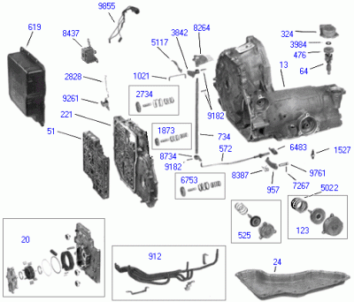

Вот картинка.

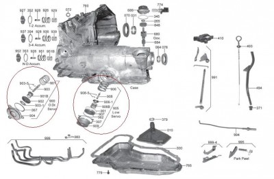

Вот он мне обвел необходимые з/ч
+ стандартный ремкомплект

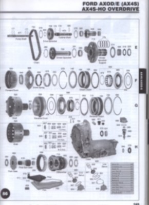

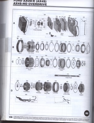

Вот ещё картинки каталога.Отсканировал для вас.
P.S. На картинках хорошо видно что на поршнях ставятся уплотнительные резиновые колечки.

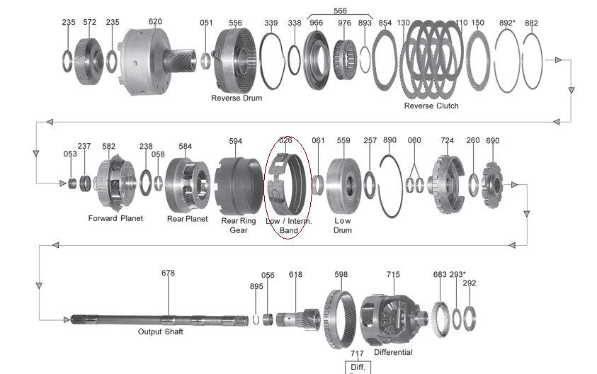

Вообще то ещё фильтр не забудьте,и вторую ленту проверьте в каком она состоянии.
Одна работает на 4передачу,а вторая на 1-2 передачу.
