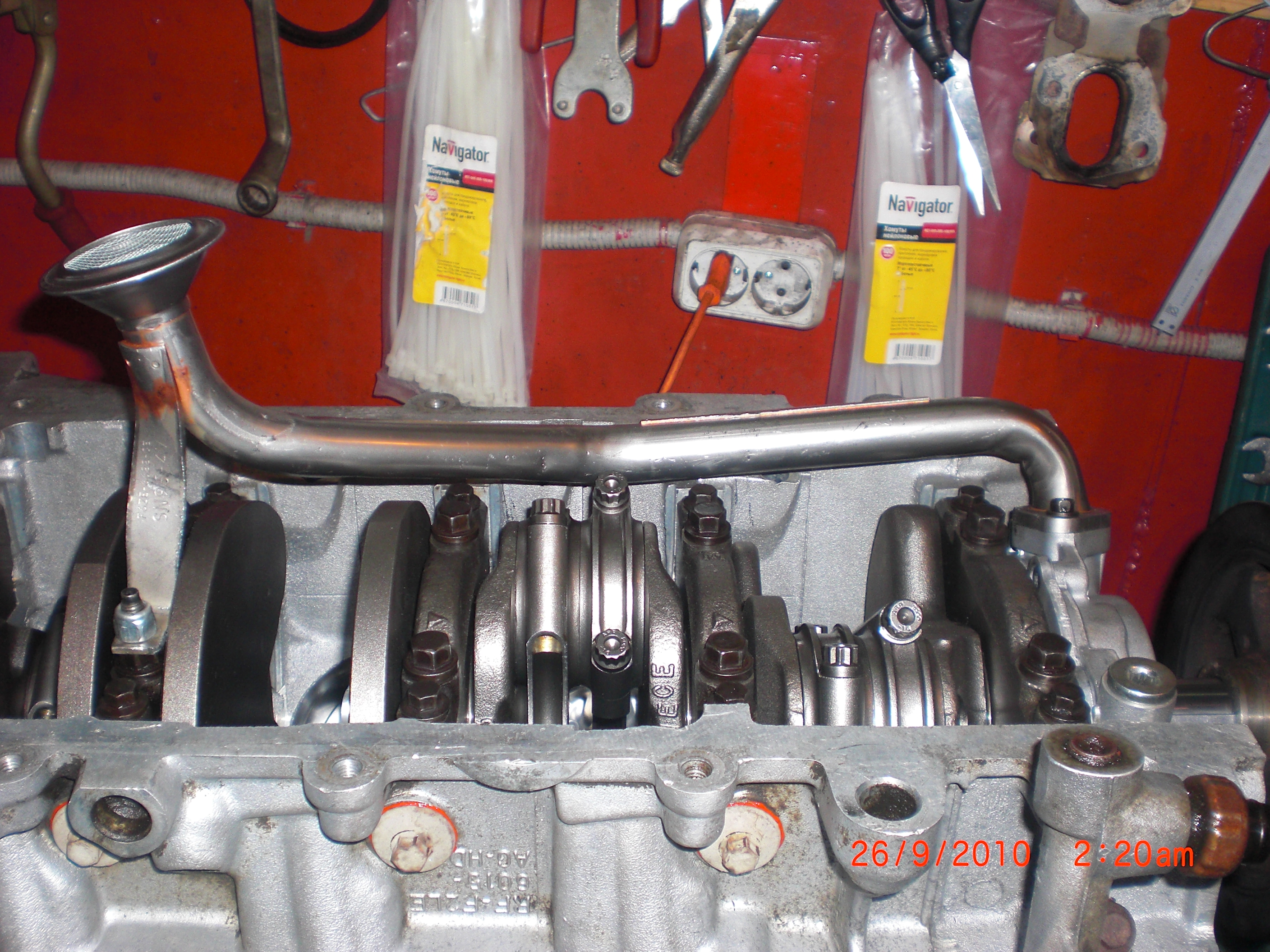

шатуны затягиваем как говорит Николай Пименов
В несколько заходов (подтягиваем - подтягиваем другой - опять первый и т.д.) до 25-35 ньютон, потом ещё 90 градусов.

Сообщение патапкин » 27 сен 2010, 12:17
ставим маслонасос
и трубочку к нему <br />трубочку пришлось долго перегибать
и трубочку к нему
