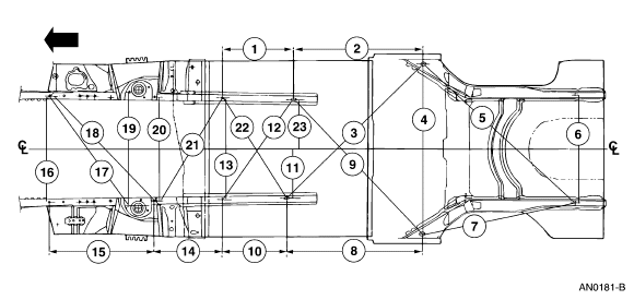

Начал собирать все что известно про геометрию Марка, пока результат не впечатляет, если есть у кого какая инфа, буду рад.
Показал Марка человеку который будет делать и было принято решение выпиливать часть и вваривать другую, посему ищу еще и железо

Единственное что есть нормированного в геометрии - вот.
Обмеры кузова.rar
(568 байт) 229 скачиваний
Re: Кузов Mark VIII
Сообщение Николай Пименов » 17 окт 2010, 12:27
То есть конечно может и есть что ещё, но не нормируется так жестко.

Коля, а как выравнивают геометрию? к кому с этим надо обращаться? и что впервую очередь надо делать: подвеску, сам кузов или как? можно подробно?

Сообщение Николай Пименов » 18 окт 2010, 22:06
Сначала нужно много денег и закончить лечение.

Сообщение Stig » 18 окт 2010, 22:12
Коль.. пожалуйста, ответь корректно. потому что я щас поменяю подвеску а потом окажется что зря

Сообщение Palladium » 18 окт 2010, 22:37
ну если после ремонта подвески на развале будут не утешительные новости то тогда уж без вытягивания и костоправа не обойтись!!!

Сообщение ereminds » 18 окт 2010, 23:29
По своему опыту не надо очень заморачиваться геометрией если небыло серьезной аварии. Перед тем как варить Николай мне тоже прислал эти картинки. Замерял некоторые точки несколько раз с гнилыми порогами, с отрезаным левым или правым порогом, потом с привареным соответствуюшим порогом. Все оставалось в пределах погрешности измерений. Это поможет если лонжерон в гормошку или задница выше крыши. Для информации все точки на каринках это либо технологическое оверстие либо резьбовое куда что-то должно вкручиваться.

Сообщение Николай Пименов » 18 окт 2010, 23:33
Точнее, оси этих отверстий.
Проверка геометрии - это всё же проверка, причем довольно безопасная (ничего же не сломается).
Замена подвески хуже не сделает, и с новыми деталями тоже ничего не случится.
