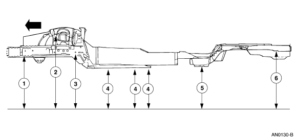

Начал собирать все что известно про геометрию Марка, пока результат не впечатляет, если есть у кого какая инфа, буду рад.
Показал Марка человеку который будет делать и было принято решение выпиливать часть и вваривать другую, посему ищу еще и железо

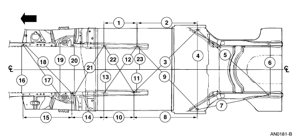

Единственное что есть нормированного в геометрии - вот.
Обмеры кузова.rar
(568 байт) 194 скачивания

По своему опыту не надо очень заморачиваться геометрией если небыло серьезной аварии. Перед тем как варить Николай мне тоже прислал эти картинки. Замерял некоторые точки несколько раз с гнилыми порогами, с отрезаным левым или правым порогом, потом с привареным соответствуюшим порогом. Все оставалось в пределах погрешности измерений. Это поможет если лонжерон в гормошку или задница выше крыши. Для информации все точки на каринках это либо технологическое оверстие либо резьбовое куда что-то должно вкручиваться.

Точнее, оси этих отверстий.
Проверка геометрии - это всё же проверка, причем довольно безопасная (ничего же не сломается).
Замена подвески хуже не сделает, и с новыми деталями тоже ничего не случится.
