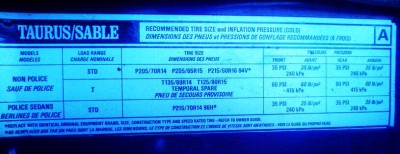

клиренс лечиться установкой, которая рекомендована фордом

Дверь когда открываешь правую заднюю там наклейка.
У меня просто на Г1 стояла резина, которая по размеру (высоте профиля) была меньше чем надо, тоже целпял все и всех.

вот размеры РЕЗИНЫ для Г2
Для полиса ваще 215х70 :!:

Это да... аргумент... Только при таком размере радиус-то 14!
