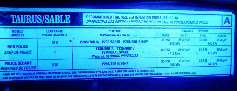

Дверь когда открываешь правую заднюю там наклейка.
У меня просто на Г1 стояла резина, которая по размеру (высоте профиля) была меньше чем надо, тоже целпял все и всех.

А какой размер лучше - 70, 75? что посоветуете?

вот размеры РЕЗИНЫ для Г2
Для полиса ваще 215х70

Это да... аргумент... Только при таком размере радиус-то 14!
