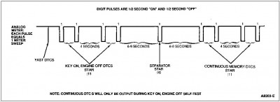

По поводу муфту-согласен,может. Методику *скрепкой* не освоил. Единствено нашел упоминание от Николая
на правой стойке подвески, со стороны передка. Крышка разъема серая. Разъем как у диагностики мотора.
Ещё есть разъем АБС (диагностика) и собственно двигателя. Ну и подушек. Итого минимум 4. Двигатель и АБС читается "скрепкой", остальные - только сканер.

Сообщение Николай Пименов » 13 фев 2011, 17:55
Разъем диагностики двигателя - под декоративной крышкой на левой передней стойке подвески (понятно, со стороны капота). Есть собственно большой разъем и маленький к нему в комплект - одноконтактный. Вот этт одноконтактный замыкается на один из контпктов большого разъема, потом включаем зажигание и считаем моргания лампочки чек энджин.
Называется "скрепкой" - потмоу что коротить их приходится проводком, довольно удобно юзять канцелярскую скрепку.
Code Output Format
The EEC system communicates service information through the Diagnostic Trouble Codes (DTCs). These DTCs are two-digit or three-digit numbers representing the results of Self-Test.
The DTCs are transmitted on the Self-Test Output (STO) circuit found in the Data Link Connector (DLC). They are in the form of timed pulses, and are read by the technician on a Malfunction Indicator Lamp (MIL).
Diagnostic Trouble Code (DTC) Format
Key On Engine Off and Continuous Memory DTCs
