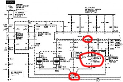

Говорю же - 0,4 (0,5 по другой книжке) вольта в закрытом состоянии между 47 и 48. Если конкретно нужно сопротивление - то это к гадалкам. И 4,2-4,5 вольта в полноотрытом. Характеристика линейная. Разумеется, зажигание включено.

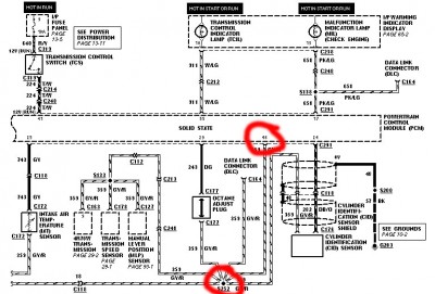

http://www.fordfuelinjection.com/index.php?p=30
Датчик находится в таком не удобном месте, что резоннее его поменять с первого раза, а не лазить туда несколько раз.

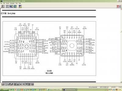

47 и 48 нога это на моторнике? я правильно понял?

47 и 46 нога (сори, попутал малясь...) - это на блоке управления двигателем, также известном под кличой ECU. Это тот металлический, что в приборной панели под рулем.

А для совсем ленивых под капотом на левом стакане ближе к лобовому стеклу есть большой черный разем с болтом, там есть все сигналы от двигателя к мозгам. Нас интересуют штырьки 11 и 29.

Только с ним работать иногда сложнее, чем с разъемом блока управления.
Но на самом деле, я уже давно про все прочие забыл, с тех пор как притащил "брейкаут бокс" (чемодан, включается между блоком управления двигателем и жгуттом и выводит все проводки "наружу")...
